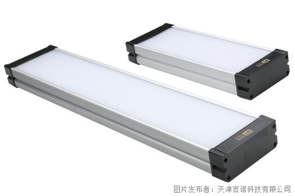

<p helvetica="" neue",="" "pingfang="" sc",="" "hiragino="" sans="" gb",="" "microsoft="" yahei="" ui",="" yahei",="" arial,="" sans-serif;="" font-size:="" 17px;="" letter-spacing:="" 0.544px;="" background-color:="" rgb(255,="" 255,="" 255);="" box-sizing:="" border-box="" !important;="" word-wrap:="" break-word="" !important;"="">吉诺科技工业照明产品ELL120系列优秀的光学设计及强大的电子电路方案,完全满足标定场地的所有要求。

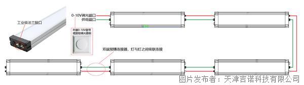

○LED模组 、驱动电源、安装支架一体化设计,简洁美观 。
○高柔PMMA面罩,发光均匀,柔和不刺眼。
○显色指数Ra>80,R9>0,高度还原物体真实颜色。
○DC 24V和AC 220V两种供电电压可选。
○220V使用时可多个灯级联使用,方便现场布线。
○可选0-10V调光方案。
○可选手动开关型号。
○隔离式恒流驱动,安全可靠,无频闪。
 ELL120系列可级联独特的电气功能,大大简化了现场布线,无需将线缆敷设到每个灯具点位,相邻的两个灯之间采用双端预铸连接器连接成组,而且一组使用一个调光器也避免了调光时每个灯亮度不一致的情况,对于照度均匀性要求较高的AVM照明系统尤为重要。

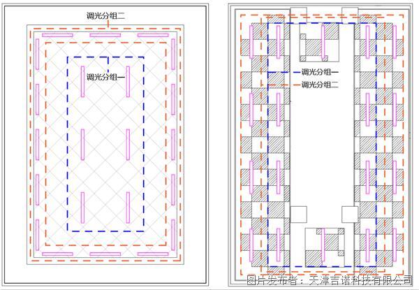

场地标定间一般长10-12m,宽6-8m,车辆位于场地中心位置,镜头对车身周边进行拍摄形成全景影像,灯具布置推荐两种“回”形布局,以保障车身周边的照度值及均匀性,调光器建议每个标定间配置2个,也可将车头及车尾点位灯具单独划分为一个区域配置一个调光器,调光更加灵活。
