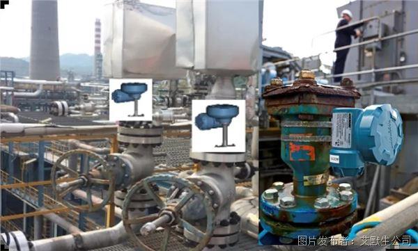

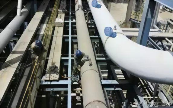

火炬管网阀组监测
应用背景
火炬管网是炼化装置的"最后一道防线",其阀组可能长期承受高压、高温与腐蚀性介质。若阀门异常泄露或泄放,不仅导致火炬持续燃烧、浪费大量原料气,更可能引发 HSSE 安全环保事故。由于管网覆盖范围广、阀门数量多,人工定期巡检难以及时发现问题。
为什么选择 708?
罗斯蒙特 708 采用非侵入式安装,无需破管动火作业,直接夹装于管道或阀门上,即可持续采集声波信号。
通过 WirelessHART 无线网络,将管道或阀门声学信号与温度数据实时回传至控制室,通过数据分析及时预警管道和阀门的异常泄放事件,排查泄放源,优化工艺,降低碳排放与原料损失,同时满足日益严格的环保合规要求。

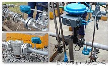

蒸汽疏水阀监测
应用背景
蒸汽疏水阀是蒸汽系统能效管理的关键节点。一旦疏水阀失效——无论是"常开"(蒸汽穿透)还是"常闭"(积水堵塞)——均会造成严重后果:蒸汽损失、设备冲击、管道振动,甚至影响整个蒸汽系统的热力平衡。
一套大型装置往往拥有数百乃至数千个疏水阀,人工巡检周期难以满足实时管控需求。
为什么选择 708?
罗斯蒙特 708 会同步采集疏水阀的声学信号与温度数据,配合艾默生蒸汽疏水阀监测软件,自动诊断每个疏水阀的运行状态:正常、泄漏或堵塞。
WirelessHART 网络方案使大规模部署成本大幅低于传统有线方案,可在几天内完成整厂疏水阀的监测覆盖,实时掌握全厂疏水阀的健康状况,快速定位失效设备,将蒸汽损失降至最低。通常一套完整的疏水阀监测系统可在一年内通过节能收益实现投资回报,同时大幅减少维护人员的低效巡检工作量。

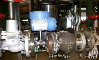

阀门内漏监测
应用背景
切断阀、调节阀的内漏是装置运行中极为隐蔽的问题——阀门外观完好,仪表显示"关闭",但介质实际上已穿越密封面持续泄漏。长期内漏不仅导致能量损失与产品串流,还会加速阀芯、阀座的冲蚀损坏,最终演变为更大规模的非计划停车。
为什么选择 708?
罗斯蒙特 708 声波变送器可以捕捉内漏产生的高频声波特征,设备直接夹装于阀体或相邻管道,无需工艺改造,可在不停车条件下完成部署,快速建立覆盖全厂的内漏监测网络。
