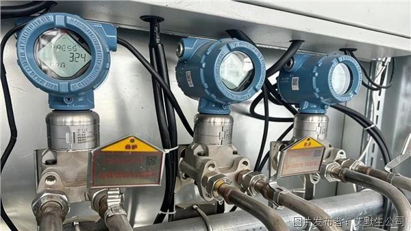

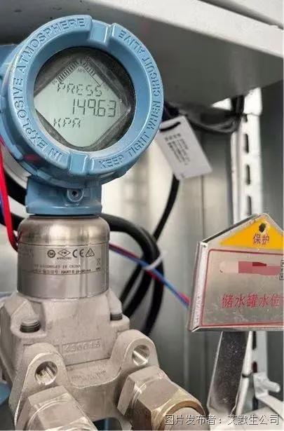

以 3051S+P0 高静压差压变送器为例,其最大允许工作压力(MWP)高达 42MPa,覆盖超超临界机组主给水系统 35MPa 以上的实际静压环境。
与此同时,其长期稳定性承诺达到15年 / ±0.15% URL,从一次大修到下一次大修,无需因仪表漂移而中途介入,既大幅降低维护成本,也从根本上消除了因测量偏差引发控制系统误动作的隐患。
适应复杂工况:
隔离高温介质、平衡温度影响
超超临界机组的高压测点,往往伴随高温介质与复杂的工况切换。3051S 变送器不仅能耐受高压,配套的双室外壳、远传法兰等附件经过专项设计,能有效隔离高温蒸汽、平衡温度波动对测量的影响,使仪表本体长期处于适宜的工作状态。
更关键的是,在直流锅炉启动及湿态-干态工况转换期间,汽包与水冷壁的液位变化剧烈而快速。3051S 变送器凭借 0.025% 的参考精度与最高达到 200:1 的宽量程比,能在此过程中提供连续、可靠的监视信号,为运行人员精准掌握工质状态提供支撑,是机组实现灵活调峰、安全过渡的重要保障。
