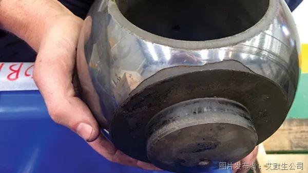

01、物料磨蚀性强
生产中固化后的粉料颗粒具有磨蚀性,且气相法生产工艺无润滑介质,金属阀座易磨损。

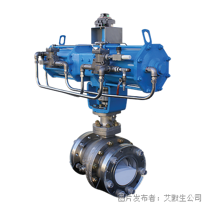

面对上述挑战,艾默生并未将其视为单一的“阀门问题”,而是提供了包含阀门、执行器、安装支架及所有附件的完整系统解决方案,核心目标是实现设备至少3年的长期稳定运行,且阀门与执行机构组合可承受百万次循环。
针对阀门最易受损的三大区域,艾默生设计了专属防护结构,从根源上防止粉尘侵入、减少部件磨损,实现严密密封:

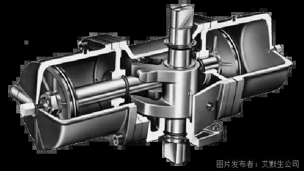

🔷球体与阀座之间:采用刮刀式阀座,如同雨刷一般,可快速刮除附着在球面上的粉料,避免物料堆积造成的密封失效。
🔷弹簧腔:配备防尘结构,杜绝非反应气体进入腔体后发生聚合,防止阀门卡死,保障运行流畅性。
🔷阀杆区域:采用创新的三重密封设计,包含轴承防护密封圈、双层 O 型密封圈和双层填料系统,既实现低逸散性,又大幅提升耐磨损性能。

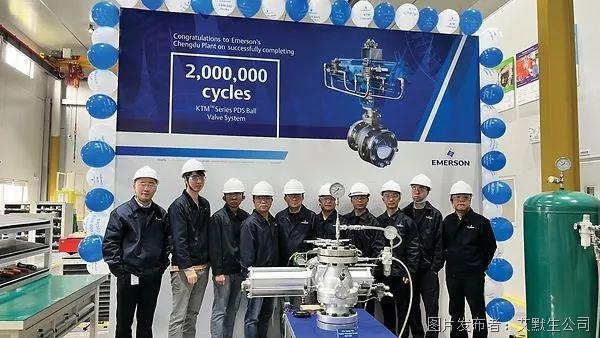

🔷2011年,推出全新四唇密封结构时,将阀门内部填满 PP 粉料,模拟实际工况完成100万次循环测试,验证设计可靠性;
🔷2020年,产品生产基地从日本转移至中国工厂时,进一步完成200万次循环验证,测试结果表现优异:阀座区域无粉料沉积、弹簧腔保持完全洁净、防尘密封性能完好。
数十年的技术迭代,超百万次的实测验证,让艾默生 KTM PDS 球阀的可靠不再是理论,而是实打实的工业品质。截至目前,从1990年起供应的 PDS 阀仍在众多工厂稳定运行,全球已有约100个聚乙烯和聚丙烯反应器采用了艾默生 KTM PDS 球阀。
