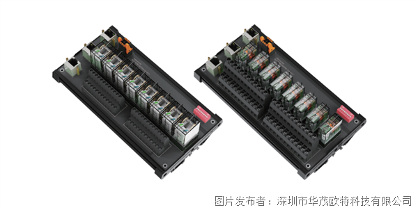

华茂欧特 SM52xM EtherCAT总线继电器模组
关键字:华茂欧特,总线模组,SM52xM
- 产品简介:
- 华茂欧特 SM52xM EtherCAT总线模组,2个RJ45接口,100Mbit/s, 独立作为EtherCAT从站,支持扩展8个EM模块/模组 , 5A、10A多类型输出,1组常开常闭触点
产品介绍
| 型号 | AU7 522M-16DOR-5A-ECT | AU7 522M-16DOR-10A-ECT | AU7 522M-8DORH-5A-ECT | AU7 522M-8DORH-10A-ECT |
| 工作电压 | 24VDC(允许电压范围18VDC~28VDC) | |||
| 电源保护 | 防反接保护,浪涌吸收 | |||
| 总线通信接口 | 2*RJ45 | |||
| 扩展模块接口 | 1*RJ45 | |||
| 电源端子类型 | 插拔式连接器,直插式PUSH-IN接线口 | |||
| 信号端子类型 | 固定式连接器,螺钉接线口 | |||
| 显示指示 | 电源绿色指示灯,NET、SF红色指示灯,IO信号绿色指示灯 | |||
| 支持协议 | EtherCAT | |||
| 主从类别 | 独立的从设备 | |||
| 扩展能力 | 8个(支持阀岛扩展模块、500M扩展模块、500E模拟量扩展模块) | |||
| 扩展连接距离 | 总计150米,模块间限长150米 | |||
| 地址设置 | 由拨码开关或者主站配置 | |||
| 每段最大站数 | 255(具体支持站数由主站决定) | |||
| 输出点数 | 16 | 8 | ||
| 输出特性 | 继电器输出 | |||
| 触点类型 | 1组常开常闭触点 | 2组常开常闭触点 | ||
| 最大切换电压 | 240VAC 30VDC | |||
| 限制连续电流 | 5A | 10A | 5A | 10A |
| 硬导线横截面 | 0.2~1.5 mm² | 1.0~2.5 mm² | 0.2~6 mm² | |
| 柔性导线横截面 | 0.2~1.0 mm2 | 1.0~2.5 mm² | 0.2~6 mm² | |
| 可连接导向横截面AWG | 30~16AWG | 28~12 AWG | 30~10 AWG | |
| 工作环境 | -20~60℃,5%~90%(无凝露),2000米以下(80kPa) | |||
| 尺寸(长*宽*高) | 211*115*75 | |||
