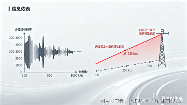

物理世界的残酷限制—天线的尺寸必须与传输信号的波长相匹配才能有效辐射电磁波。
用数字来说: - 语音信号的频率约为300-3000Hz,对应的波长为100-1000公里 - 要有效发射这样的信号,天线的长度需要达到波长的四分之一,即25-250公里!显然,建造一个几十公里长的天线是不现实的。这就是为什么基带信号无法直接”飞”到空中的根本原因。

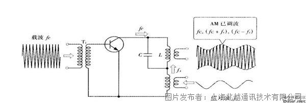

●“调制”:信息的高速火箭—解决这个问题的核心技术就是调制(Modulation)
如果说基带信号是需要运输的”货物”,那么调制就是将这些货物装载到高速”火箭”(高频载波)上的过程。这个高频载波通常工作在几百兆赫兹到几千兆赫兹的频段上,对应的波长只有几厘米到几米,这样我们就可以使用小巧的天线来发射信号了。
在接收端,通过”解调(Demodulation)“过程,我们再将”货物”从”火箭”上卸下来,还原出原始的信息。

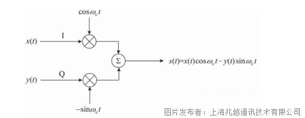

三:基础调制过程—IQ调制的巧妙构思
在解决了“为何要调制”的根本问题后,工程师们面临一个更深层次的挑战:如何才能在有限的频谱资源(即信道宽度)内,尽可能高效地“装载”信息? 早期的调制方式如同单行道,一次只能传递一个维度的信息。而IQ调制的诞生,则堪称无线通信史上的一次“维度跃迁”,它开创性地在同一信道内构建了两个相互独立的“信息车道”,极大地提升了频谱效率。
从一维到二维:维度的跃升
最简单的幅度调制(AM)像调光开关,靠改变信号强弱(振幅)这一个维度传信息,虽有效但潜力有限。
而 IQ 调制跳出一维思维,升级到二维思路,核心是用同一频率载波的两种正交形态 —— 同相分量(I)和正交分量(Q):用高频振荡器产生余弦波(cosωt)当 I 路载波,把这波形精确移相 90 度,得到正弦波(sinωt),就是 Q 路载波。
“正交”是这里最关键的数学概念。在物理意义上,它意味着这两个载波是完全独立的、互不干扰的。它们就像一个二维直角坐标系中的X轴和Y轴。你在X轴上移动,并不会影响你的Y坐标;反之亦然。这种完美的独立性,为在同一时间、同一频率上传递两路完全不同的信息提供了可能。
信息如何“兵分两路”?

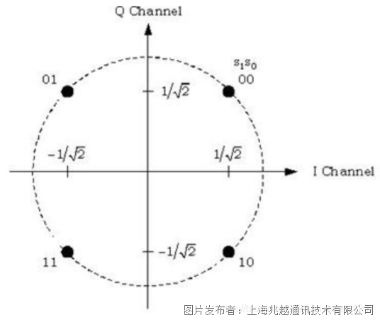

星座图:信息的可视化“密码本”

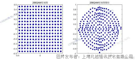

为了直观地理解这个二维调制过程,我们引入了星座图(横轴 (X轴) 代表I路信号的幅度,纵轴 (Y轴) 代表Q路信号的幅度)。
图上的每一个点(被称为“符号”),都代表着一个独一无二的 (I, Q) 幅度组合,并且这个组合唯一地对应着一段二进制数据(例如“1011”)。
IQ 调制利用正交性,把单一无线电信道逻辑上变成二维信息平面,它是 QAM(正交幅度调制)的基础,而 Wi-Fi 速率的每次提升,很大程度上都是在这之上绘制更密集、精细 “星座图” 的结果。

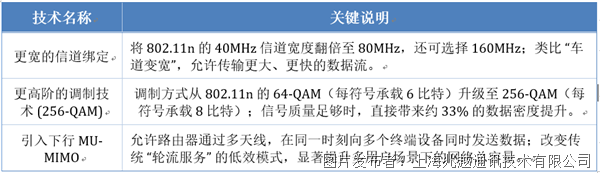

802.11ac / Wi-Fi 5 (扩容期): 多维度的优化
随着智能手机和流媒体的普及,网络需要承载更多设备和更大的流量。802.11ac (Wi-Fi 5) 采取了一种多维度优化的策略来应对挑战。

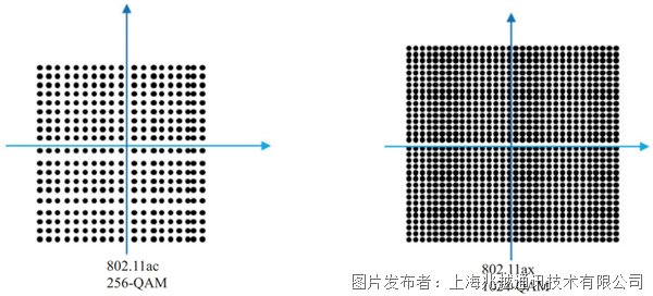

更高阶的调制 (1024-QAM):Wi-Fi 6再次提升了调制密度,达到了1024-QAM(每符号承载10比特),相比256-QAM实现了25%的峰值速率增长。但这需要极高的信噪比(SNR),对硬件的射频性能和信号环境提出了严苛要求。

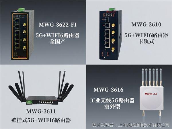

●七:理论照进现实——上海兆越通讯5G+WIFI6的技术答卷
发布时间:2025年10月20日 9:39 人气: 审核编辑:黄莉
更多内容请访问(上海兆越通讯技术有限公司
