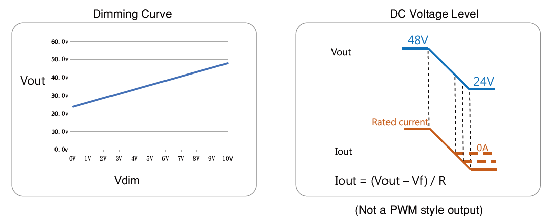

輸出電壓準位調光方式
       调光曲线                                                                                    输出电压准位
