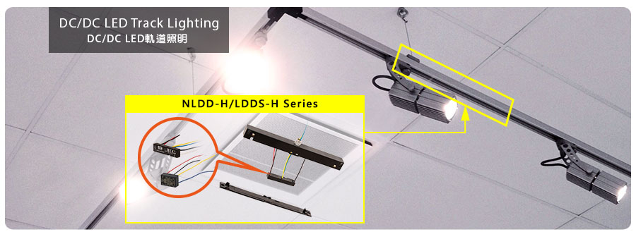

小巧尺寸设计的NLDD-H及LDDS-H为降压式(Step down)设计的LED模块,将48V直流输入电压转换为恒流输出后,直接驱动LED模块,可配合DC集中供电应用灯具使用,被广泛运用在商业用轨道式灯具或办公室、教室等室内照明灯具。此系列提供多种输出电流供客户选用,包含250/300/350/500/700/1050/1200/1400 mA驱动电流。

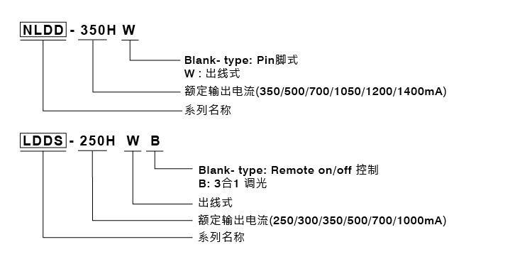

NLDD-H系列输出接线提供出PIN及出线式供客户选用,而LDDS-H仅提供出线方式。此外,虽然是DC低压供电应用,明纬也申请CE及EAC认证,包含符合照明类法规EN61347/EAC TP TC 004及EMC 的EN55015/EAC TP TC 020等国际标准,适合搭配各种低压输入照明灯具使用,并符合SELV(<60V DC)及Class III类灯具的电源产品使用规定。
