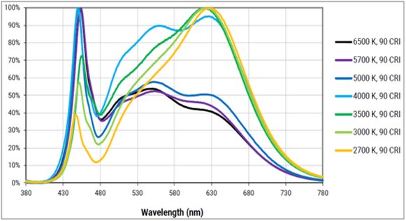

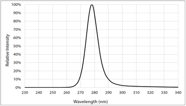

与常规照明所使用的LED发射的分散型波长光不同,UV-C LED则通常发射100%强度时波长为275nm的短波紫外线以起到杀菌作用。图1a与图1b分别为UV-C LED和照明LED的强度与波长关系图。为了保证有效的杀菌,UV-C LED设计着重于保证100%强度下波长为275nm
图1a: UV-C LED波长与强度曲线
图1b: 照明LED分散型波长与强度曲线

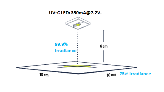

UV-C LED用于杀菌时需要注意两个方面: 距离与时间。如图3所示,单一一颗2.5瓦的UV-C LED可以杀死直径为10厘米的平面内百分之九十九的细菌。由于辐射照度等于单位面积内的辐射通量,且距离越远时,辐射通量越低。如果一个光源距离平面6 厘米时可杀死99.9%的细菌,将相同光源放远到10厘米时,则只能在相同时间内杀死25%的细菌。为达到相同杀菌效果,就需要更长的光照时间。

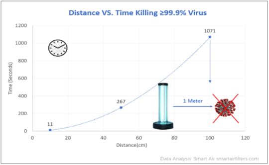

图 2: UV-C LED照度与距离曲线
图3:  UV-C LED 照度与距离示意图
如图2的距离与时间的关系曲线所示,当光源距离45厘米杀死99.9%的细菌需要5分钟,但距离100厘米时则需要18分钟。所以时间与距离是UV-C LED使用中的两个重要参量。UV-C LED设备也常常具有可以设置每定时开关循环杀菌的功能。常见的开关频率为每15或30分钟。
