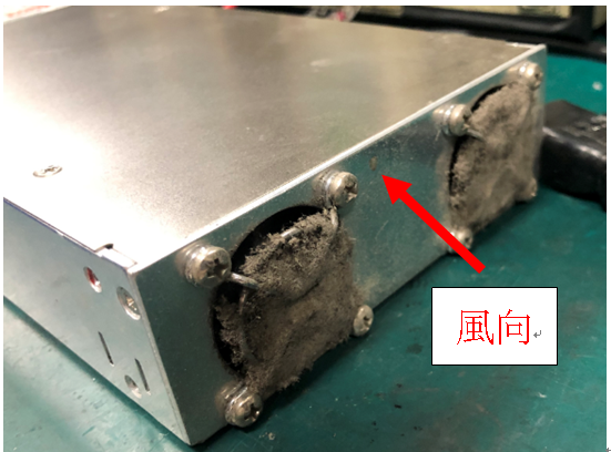

图一、风扇铁网卡灰尘造成风量不足

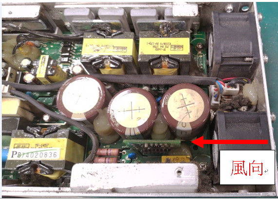

图二、产品内部零件迎风面大量积尘

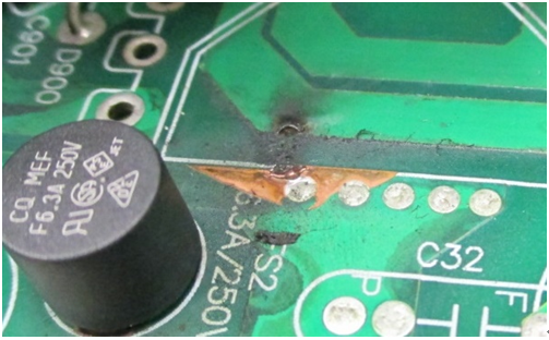

图三、因积尘/湿气问题导致铜箔跳火

游离在空气中的灰尘会被风扇吸过来附着在铁网上,时间一久累积起来的灰尘量就很可观,且会卡住铁网造成吸入风量不足,严重影响散热,更甚者会触发FAN LOCK的功能,进而使机器关机。
图二
靠近风扇附近零件面对风向的迎风面也很容易卡灰尘造成散热不足,如再吸收到空气中的湿气,将更容易造成零件耐压降低或跳火而短路。
图三
两带高压电铜箔间距离原始设计是足够的,但在风向助长下,因为积尘及吸收湿气而导致距离变小,进而导致耐压降低而跳火,造成不良。
