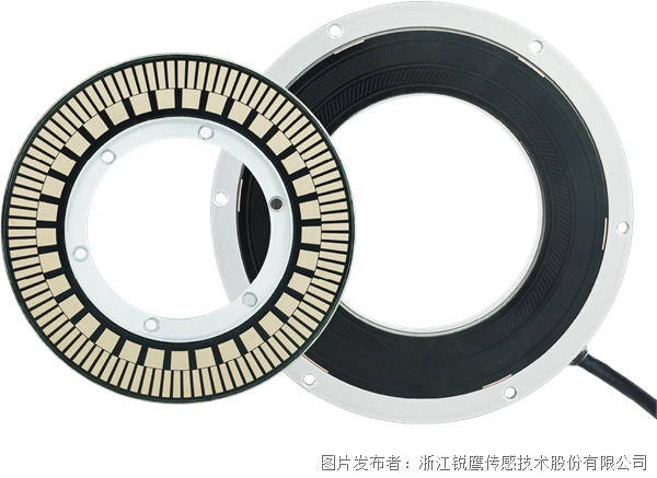

KIH 系列高性能中空电感编码器
专为机床转台、工业自动化场景量身打造的中空绝对值编码器,以非接触式电感传感技为核心,兼顾超高精度与超强环境适应性,彻底解决工业现场干扰大、安装难、工况杂的核心痛点。
01 超高精度,实现角秒级加工
最高分辨率可达26bit,绝对定位精度≤±5 角秒,重复定位精度≤±1.5 角秒,可稳定实现角秒级加工,完全满足高端装备的高精度闭环反馈需求。
02 超强抗干扰,车间强磁环境稳如磐石
采用非接触式电感传感技术,天然具备超强抗电磁干扰能力,无惧车间内变频器、主轴电机等强干扰源,全程确保信号稳定无抖动,从源头杜绝加工轮廓振纹,显著提升工件表面质量。
03 极速动态响应,适配五轴高速联动
动态延时低于25μs,具备行业顶尖的动态响应性能,完美适配五轴联动中复杂曲面的高速插补需求,兼顾加工精度与加工效率,助力机床实现高速高精加工。
04 超大安装容限,大幅降低调试门槛

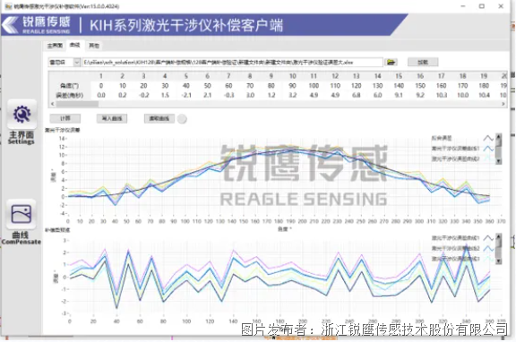

对安装公差包容性极强:定子偏心 4.4 丝、转子偏心 6 丝以内,测量精度完全不受影响;推荐安装间隙 0.4±0.05mm,无需极致精密的装配调试,新手也能快速完成安装,大幅节省设备装配工时。同时支持激光干涉仪打点测量,通过软件即可实现高精度一键补偿,校准便捷高效。

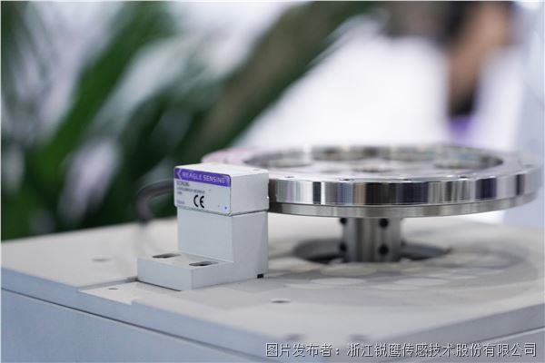

COA50 系列绝对值圆光栅编码器
专为极致精度需求打造的一体式绝对值圆光栅,以光学测量技术为核心,实现亚角秒级分辨率与纳米级定位精度,是超精密加工、半导体制造等高端场景的核心传感方案。
01 高精度测量,解锁纳米级控制
采用 50μm 栅距设计,最高分辨率可达32bit(≈0.0003 角秒),26bit 分辨率可达 0.019 角秒,搭配 SON36 系列绝对值光栅读头可稳定实现纳米级定位控制,满足超精密场景的极致精度需求。
02 一体式绝对值设计,开机即获精准位置
采用一体式不锈钢圆环结构,外表面直接刻制真正的绝对值单码道,无累计误差,断电不丢失位置信息,设备开机即可获取绝对位置,无需繁琐的回零操作,大幅提升设备开机效率与运行安全性。
03 优异抗污性,兼顾可靠性与动态性能
具备优秀的抗污能力,可抵御轻度灰尘、划痕与油渍,适配工业现场的复杂环境;整体采用轻薄大内径设计,低重量、低转动惯量,不会损耗系统的动态性能,最大运行速度可达 10m/s,最大加速度 400m/s²,同时具备优异的抗冲击、抗振动性能,适配高速高精的运动控制场景。
04 全规格覆盖,兼容性拉满
外径覆盖 75/100/115/150/200/300mm 全规格,兼容市面上主流安装尺寸,适配多种行业标准场景;提供多档分辨率可选,支持 BISS-C/SSI 主流工业协议。
