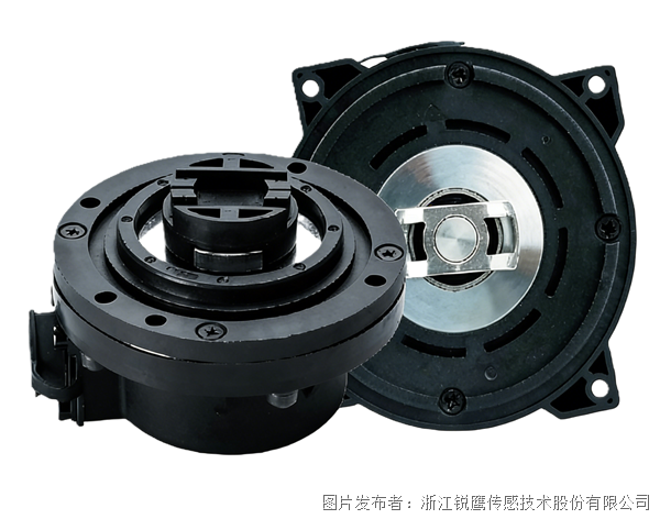

01适用于进给轴的旋转编码器
针对进给轴应用,SROA48/79/105系列编码器采用无电池机械多圈技术,从根源上消除因电池失效、漏液或更换导致的意外停机风险。锐鹰传感正以此系列产品为基石,不断推进行业的无电池化进程,为客户创造长期、可靠与环保的价值回报。

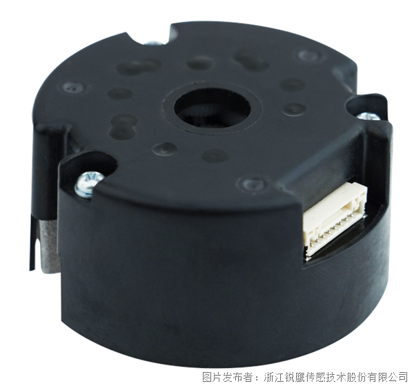

SROA48整体式机械多圈编码器
机械多圈结构,彻底摆脱电池依赖,实现终生免维护。机身高度仅29mm,节省轴向空间。25位高精度,优化伺服动态响应,提升工件表面加工质量。
SROA79/105
十字联轴式机械多圈编码器
十字滑块联轴结构,抗冲击与隔热性能优异,适应高振动、高热工况。采用机械多圈计数,免电池维护,并可直接替换现有同类编码器,无需调零,降低维护成本与停机时间。

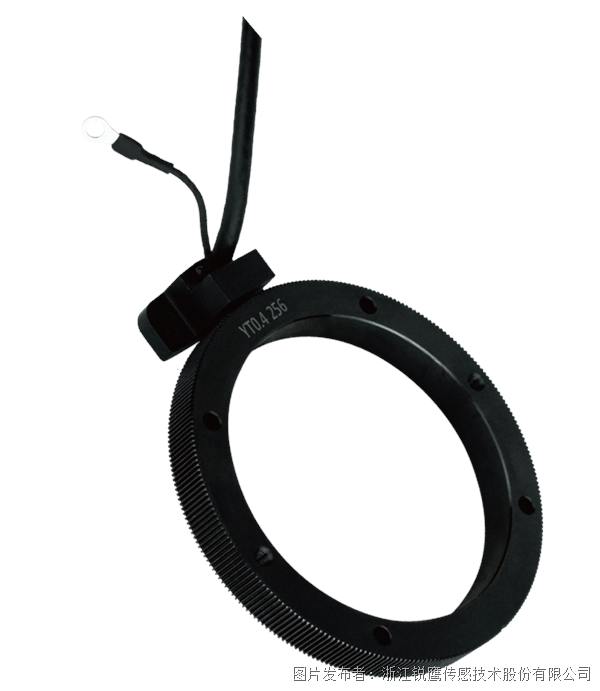

HME齿轮环编码器
非接触式磁感应原理,高可靠性,环境适应性强。可支持30000转电主轴,全速域速度波动峰峰值千分之5以内。

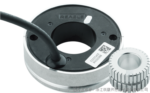

XIN52⾼性能编码器
绝对值协议型,系统调试便捷。独特电感技术,抗污染能力强;分体式无轴承结构,最高转速达16000转。

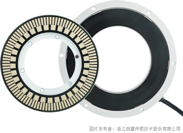

KIH系列中空感栅编码器
高动态响应,强环境适应性,专为机床四五轴转台设计,具有≤±1角秒的高重复精度与20 µs级的低延时特性,满足高端机床联动加工的需求。凭借独特的电感技术,在油、水等恶劣工况下仍可稳定运行。
