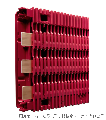

●在全新的母线系统中,铜排无需特殊支撑,可直接卡装在配电底板。

●该系统无需复杂剪裁,防护罩从一开始就覆盖在铜排上,为操作人员提供了可靠的安全保障。防护罩的防护等级为IP2XB,可阻隔直径大于或等于12mm的固体异物。
●正面防护罩防护等级可升级到IP 3X,能阻隔直径小至2.5mm的固体异物,且杜绝了手指接触的可能性。
●这种设计使威图能够提供最高65kA的抗短路电流强度,规划人员和用户均可信赖这一完全安全的解决方案。

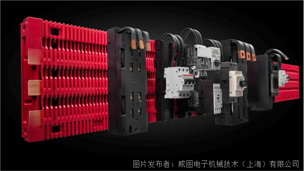

●创新的底板和组件搭接系统简化了安装工作,有助于轻松实施针对特定项目的模块化解决方案。

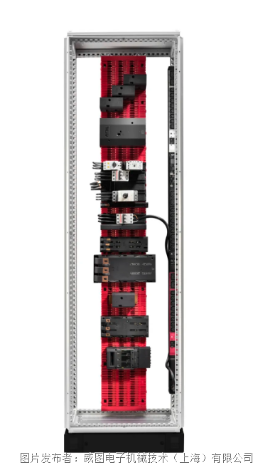

为提高解决方案在应用中的灵活性,威图根据客户的不同应用,提供了两种不同的使用方法。在其中一种方案中,RiLineX平台可作为一个完整的底板(可在极短的时间内完成安装)用于威图AX紧凑型机柜和VX25机柜(最大尺寸为1,200mm)。
另一种方案中,RiLineX平台则可以自行组装并安装在机柜中。这种办法非常适合预先了解布置需求的标准应用,可为用户降低成本。

●开放式的模块化系统提供了完全自由的配置资源。它可根据客户要求设计长达2.4m甚至更长的系统,并通过并柜连接件进一步增加系统的灵活性。用户只需知道安装底板的长度,即可以200mm为单位灵活组合各个模块。
●威图标准安装底板的安装模式相同,用户只需根据系统尺寸剪裁标准母线,然后将铜排牢固地固定在底板上,就能确保系统具备抗短路能力。

●RiLineX底板不仅可以水平安装在并联机柜中,还可以纵向安装在IT等应用中,满足了不同场景的安装需求。
