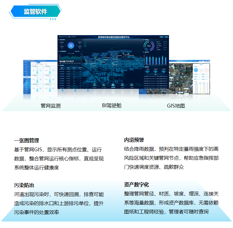

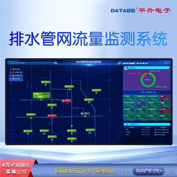

四、监控系统软件
软件界面展示:

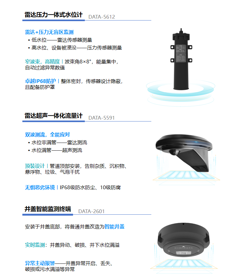

(1)通过GPRS网络远程监测水位
此种方式下,选用投入式水位计和水位监测终端监测现场水位,并通过GPRS网络将水位数据传送给排水管理处分控中心。为灵活布设测点、不受供电条件限制,建议选用太阳能供电型水位监测终端。
