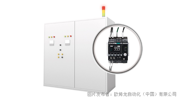

核心产品:绝缘电阻监视器 K7GE

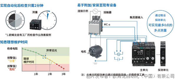

■K7GE可以自动监测绝缘电阻值,主动掌握绝缘老化的趋势,无需进行高空点位巡检,减低作业人员的工伤风险。此外,K7GE能够通过触摸屏、PLC和通信转换器的网络连接,在办公室进行远程监视,无需前往生产现场,高效地完成自动监测。
■检查作业时间减少98%,从50小时(检查时间/1H*50台)缩减到1小时(检查时间/0.02H*50台),同时还能削减每月的检查费用,大幅降低生产成本。
