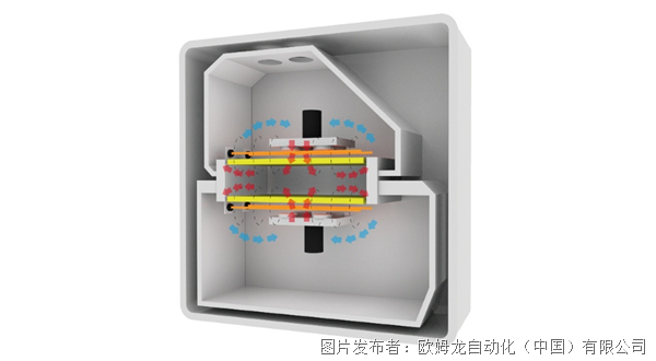

通过控制设备内部流动气体温度,实现元器件与基板的焊接。
解决课题
1、焊接时设备内存在加热/冷却迟滞,拖慢生产节拍,影响产能。

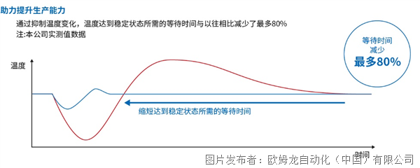

2、生产过程中可能受外部干扰引起温度波动,波动需要一定的时间才能稳定,导致生产能力无法提高。

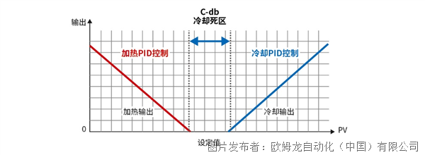

核心产品:温度控制单元 NX-TC
■50ms的快速采样,完全独立PID,加热/冷却独立控制,确保加热冷却速率,提高生产节拍,提高产能。
■利用外部干扰抑制功能,将温度波动控制在较小限度,温度达到稳定状态所需的等待时间与以往相比减少80%。
