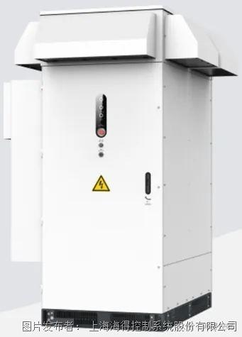

近日,浙江海得新能源有限公司(以下简称“海得新能源”)旗下HD08系列构网型储能变流器,在国网新疆电力科学研究院的严苛测试中,以“零缺陷”的战绩一次性通过全部核心指标考核,成为国内少数拿下这张“西北通行证”的储能变流器产品。
这不仅是一次产品的认证,更是向行业宣告:在高比例新能源接入的复杂电网下,海得新能源拥有了确保电网“稳如泰山”的硬核构网力量。

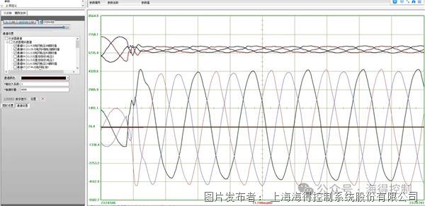

新能源场站最怕电网短路时逆变器瞬间“躺平”。HD08展现了惊人的故障穿越韧性:
●强过载能力:具备3倍额定电流10秒的短时过载能力,这为继电保护装置动作争取了宝贵时间,大幅提升了故障下的系统韧性。
●场景应用:当电网侧发生瞬时故障,HD08能瞬间释放强电流支撑电压恢复,避免因单一故障导致大面积新能源脱网。
