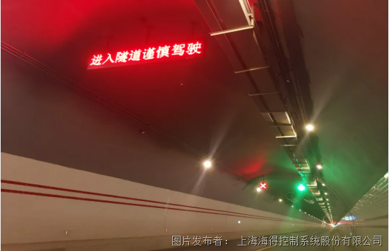

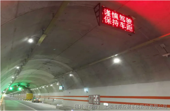

在交通强国战略加速落地、智慧交通新基建如火如荼的当下,隧道——这一承载着城市血脉的地下长廊,正经历从“粗放监控”到“联合智控”的关键跃迁。在山东青岛,一条穿越老虎山的超级隧道已顺利投入运行。青银高速增设唐山路互通及连接线工程唐山路隧道,以其31.8米的最大开挖跨度和447.62平方米的最大开挖断面,刷新了我国市政交通隧道大跨度断面的纪录。在这项标杆性工程中,海得控制凭借全系列国产化产品融合解决方案,为这条“地下巨龙”打造了高度协同的智慧神经中枢,并通过了实际运行的严苛检验。

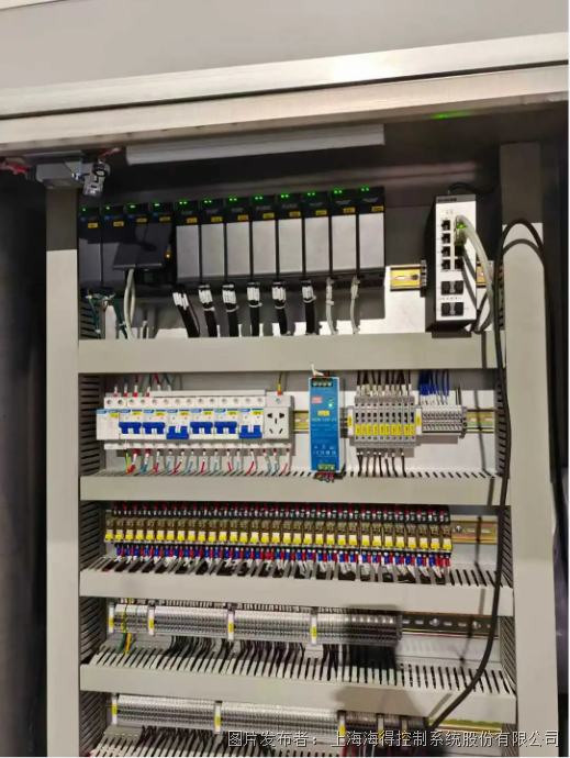

核心产品矩阵包括:

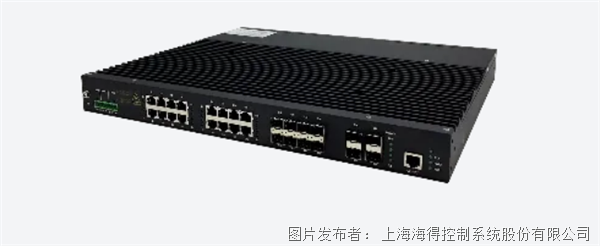

🔹海斯科工业核心交换机HSK3040、工业节点交换机HS30:构建冗余可靠的环网通信骨架,确保海量传感数据与控制指令的确定性传输;

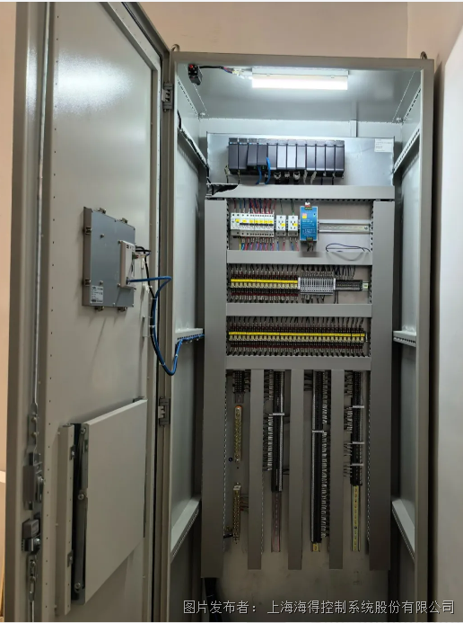

🔹区域控制器EH11:支持电源冗余、PLC冗余,以工业级高可靠性承担现场设备的逻辑控制与联锁保护任务,保障系统在极端情况下稳定运行;
🔹工业防火墙HS-IFW5220、防病毒软件HS-ISG2000:为监控网络构建立体安全防线,满足网络安全法及交通行业合规要求;

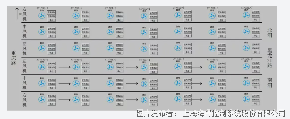

🔹智慧隧道综合管控平台iWorx-IOP、容错服务器H&i Server:实现隧道运行态势的全局感知、多系统智能联动与数据容错,真正达成“一张图管到底”。
03关键性能
🔹冗余设计贯穿始终:区域控制器支持电源冗余与PLC冗余,杜绝单点故障导致系统失效;
🔹工业级宽温高防护:整机无风扇设计,全金属密闭外壳,IP40防护等级,从容应对隧道内的潮湿、金属粉尘与复杂电磁干扰;
🔹高背板带宽、线速转发:保障视频、控制、报警等多类型数据流无阻塞交换;
🔹模块化架构:扩展性良好,远期隧道延伸及多隧道协同接入均可平滑扩容;
🔹一站式服务:覆盖全国的服务网络,提供从咨询、设计到交付、运维的一站式专业支撑。
