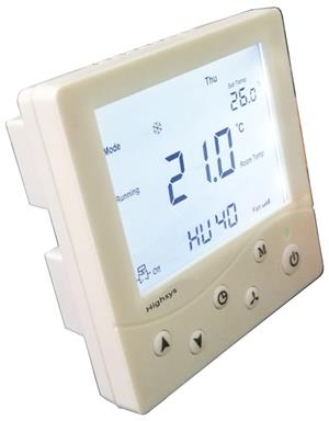

图一 iTC501型LonWorks联网型风机盘管温控器操作面板

· 时尚经典的外观设计,大屏幕LCD液晶显示、背光驱动、轻触式按键;
· 冷暖两用型;
· 操作面板可显示设定度、室内测定温度运行模式、风速、时钟、水阀开/关、通讯状态等;
· 采用高可靠性单片机,抗干扰性强;
· 操作面板可手动设定运行模式、控制温度、风机三速、水阀开/关等;

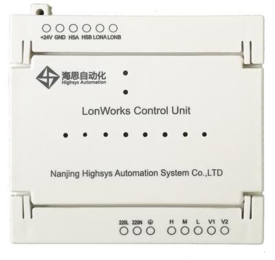

· 分体式结构:室内操作面板和智能控制单元分体式设计,确保温度控制的高精确度及设备运行的高稳定性;
· 布线、施工极为简单、方便。操作面板无强电(AC220V)接入,且与控制单元之间仅需4芯线连接;
· 操作面板标准86盒安装,控制单元安装于风机盘管处,安装方式灵活;
图三 iTC501CU型LonWorks联网型温控器控制单元
