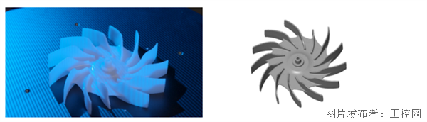

步骤2:借助三维扫描构建工件数字孪生模型
     使用蔡司蓝光扫描仪对叶轮全方位扫描,快速采集工件高精度点云数据,软件自动生成1:1还原实物的三维网格数字模型,原始数据可随时留存调用。

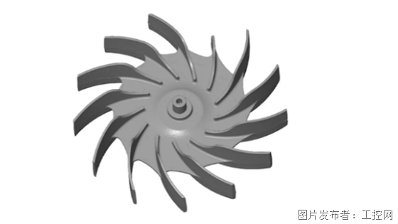

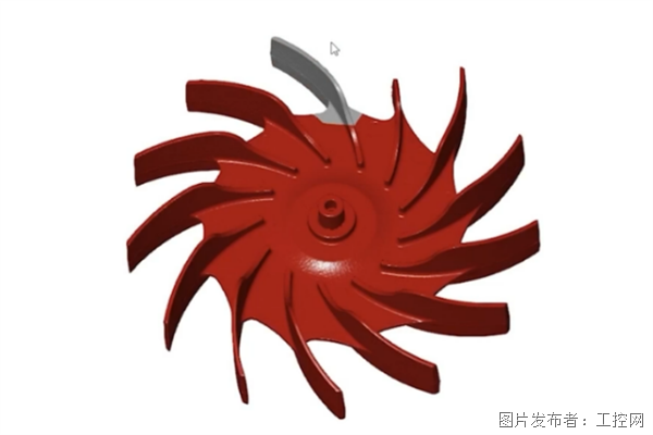

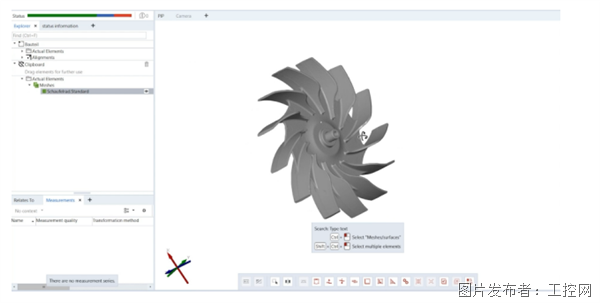

     在ZEISS INSPECT软件中将扫描网格模型复制备用,精准选中工件完好的标准叶盘单元,通过反转选择删除多余模型,仅保留标准叶盘作为修复基准。
步骤4:精准对位,完成破损部位贴合修复
     将标准叶盘模型旋转、对位至工件破损位置,微调位置确保完全贴合无偏差,最后合并两组网格模型,完成工件整体模型修复重构。

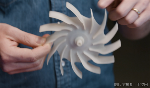

步骤5:一键导出,生成CAD文件
     软件自动校验修复模型精度,简单点击操作即可在2分钟内生成兼容3D打印、数控设备的CAD文件,可直接用于工件修复加工。
