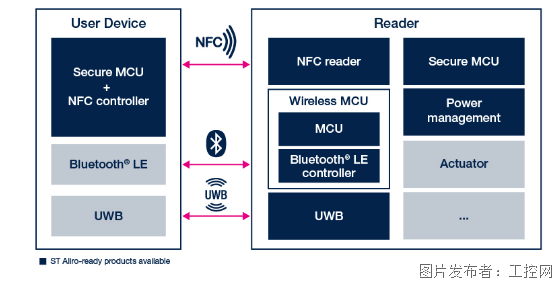

统一门禁标准,支持多种连接
     为了适应尽可能多的用户设备和安装场景,例如,短期租赁、商业场所或共享办公空间,Aliro 1.0 定义了一个在多种无线连接技术上面运行的传输层:
●近场通信(NFC):用智能手机、可穿戴设备或智能卡实现一碰安全开门,这种优化配置非常适合近距离“一碰开锁”的用例。
●Bluetooth® Low Energy低功耗蓝牙:延长开锁距离,使用户能够在距房门不到100米的范围内开锁。当用户设备离线或处于停车场、电梯或无线电屏蔽区域等信号覆盖较差的环境时,NFC 技术是一个可靠的退而求其次的备选方案。
●NFC 和低功耗蓝牙加持超宽带(UWB):精准定位和无感验证。
     Aliro 1.0 支持多种配置,允许设备制造商根据门禁实际使用场景和安装限制,灵活地设计开发解决方案,同时确保生态系统内不同厂商设备的互操作性。
     所有 Aliro 兼容设计都要求移动设备与门禁读卡器之间的通信必须采用非对称密钥加密技术,保证数据交换的安全,确保用户设备与门禁读卡器的每一次交互都是真实的、保密的,并能够防范克隆攻击与重放攻击。为确保大规模部署的物联网设备具有很高的安全性,强烈建议选用行业标准认证的安全微控制器保护证书和凭证的安全,防止易受攻击的安装设备遭受物理篡改或远程逻辑攻击。
     Aliro 1.0标准能够灵活地整合标准连接技术和安全模块,为工程师设计互操作门禁系统提供了一个实用的设计蓝图,因为他们既需要设计出适合实际使用场景的门禁读卡器,又要确保统一生态系统的互操作性。
