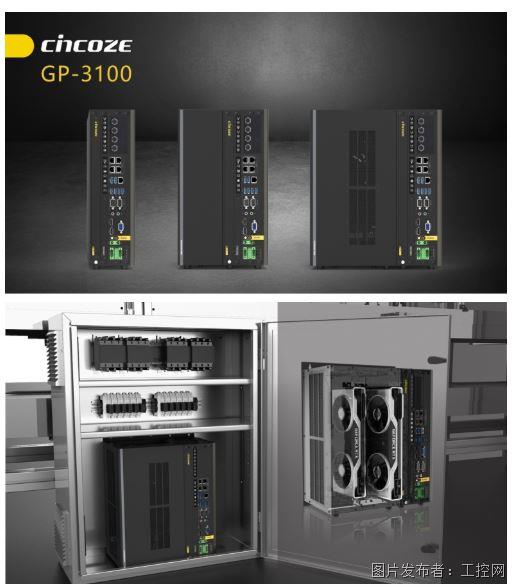

Cincoze GP-3100
第14/13/12 代 Intel® Core™ 模组化 GPU 工控机,支持双全长 GPU 扩展
Intel® 第 14/13/12 代 Raptor Lake-S Refresh / Raptor Lake-S / Alder Lake-S Core™ i9/i7/i5/i3 处理器(功耗达65W)
2个DDR5 SO-DIMM插槽,支持ECC/非ECC类型内存,高达5600MHz,64GB
4个2.5GbE LAN和可选的2个10GbE LAN、4个1GbE LAN、4个1GbE M12 LAN
1x M.2 Key E 2230用于无线 / Intel CNVi 模块扩展、1x M.2 Key B 3052/3042用于 5G / 存储 / 扩展卡扩展、1x M.2 Key B 2280用于扩展卡扩展
4 个 2.5" 可热插拔 SATA III HDD/SSD 硬盘槽(最大高度 15 mm),1x M.2 key M 用于 NVMe SSD
用于I/O扩展的可选 CMI 模块,用于点火感应和PoE的可选CFM模块
宽工作温度 -40°C 至 70°C
MIL-STD-810H 军用标准和 EN50155轨道交通认证(EN 50121-3-2 only)
