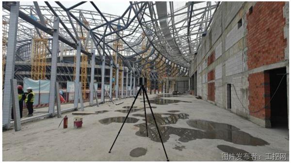

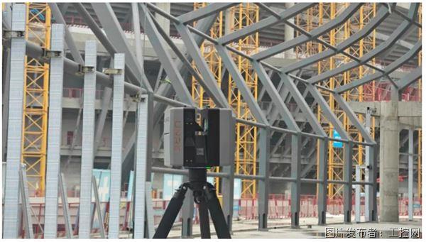

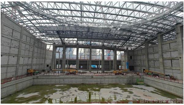

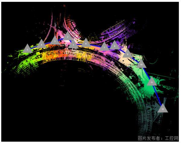

在大型公共建筑中,钢结构往往是最具挑战性的测量对象之一。结构复杂、构件交错密集、空间跨度大、金属反射强烈,这些因素叠加在一起,使传统测量方式不仅效率受限,而且难以保证数据完整性与连续性。在某体育馆项目中,我们使用 UCL360PRO 对主体钢结构进行了系统性的三维数据采集,并在复杂钢结构环境下对工程级空间数字化能力的进行验证。
复杂结构的真正难点

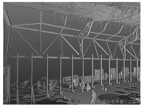

钢结构测量难的并不是空间尺度,而是构件遮挡与曲面连续性带来的数据完整性问题。体育场馆内部结构交织,如果无法实现高密度连续采集,关键节点位置极易产生数据缺失,从而影响后续建模与施工复核。尤其在金属环境下,高反射率会增加噪声控制难度,因此真正考验设备能力的,是在复杂结构环境中的稳定性与数据连续性。
在传统钢结构测量中,常见方式主要依赖全站仪、水准仪或人工抽样测量,通过选取关键节点进行坐标采集,再进行局部复核与数据拼接。这种方式在规则结构中尚可满足需求,但在大跨度、多曲面、多交叉构件的复杂场景下,往往需要大量人力反复布点测量,不仅效率较低,也难以实现全空间覆盖。一旦存在遗漏或误差传递,后续施工调整成本会显著增加。
因此,在复杂钢结构环境下,如何实现一次性、连续性的空间数据获取,成为数字化升级的关键。
高反射环境稳定性

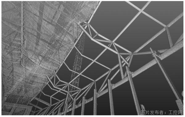

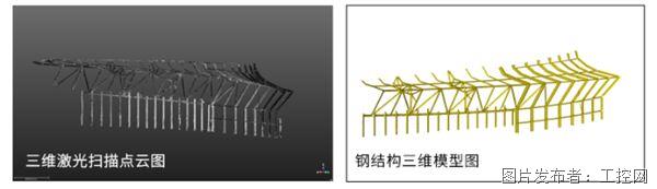

本次扫描在保证数据完整覆盖的前提下,兼顾采集效率与后期处理效率,最终形成大体量点云数据成果。通过合理的站位规划与采集节奏控制,在复杂钢结构环境中实现了稳定输出。数据合并、优化与导出流程顺畅,能够直接满足后续BIM建模与空间分析需求。
钢结构表面的高反射率通常会带来噪声干扰和数据波动风险。在本次项目中,通过合理的采集参数控制与数据处理优化,确保点云密度均匀、结构边缘清晰,减少反射带来的干扰影响。复杂金属环境下的数据稳定性,往往更能体设备在真实工程场景中的适应能力。

通过三维激光扫描所获取的高密度点云数据,不仅可以用于BIM建模与空间分析,还能够支持钢结构施工偏差检测、节点复核、幕墙安装定位、管线综合校核、结构变形监测等多项工程应用。在幕墙安装阶段,点云数据可用于比对主体结构与设计模型之间的差异,提前发现偏差并优化构件加工尺寸;在钢结构拼装与安装过程中,也可以通过点云与设计模型叠加,实现精度校核与误差控制,降低返工风险。这些应用场景,使三维扫描数据从“测量成果”转变为“工程决策依据”。

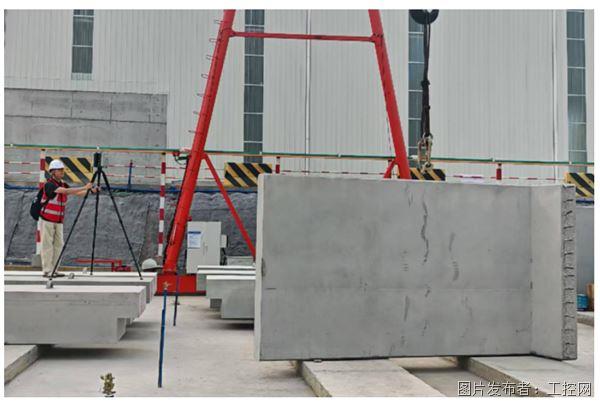

在装配式工厂的质量把控中,传统的钢卷尺测量正面临挑战:单个构件尺寸大、结构复杂,人工拉尺不仅效率低下且误差不可控,同时检测结果难以留存与复用,导致工厂生产节拍与检测效率严重不匹配。尤其是在涵洞侧墙等标准化构件的生产过程中,检测跟不上生产速度,直接影响整体产量和交付效率。
案例实践:从“人工测量”到“自动检测”

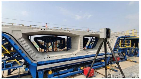

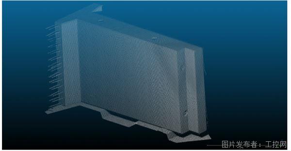

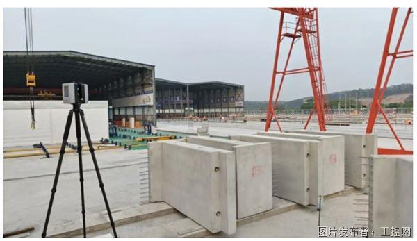

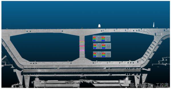

在某装配式构件生产场景中,客户基于 UCL360PRO 三维激光扫描仪 精准获取构件的原始点云数据,并结合自身算法能力,构建了一套自动化检测流程,从而实现了检测模式的显著升级。
精准扫描,全面覆盖
使用UCL360PRO可以清晰捕捉到构件顶面及侧面的每一个细节,仅需2.5分钟即可获取完整的原始点云数据,能够真实还原构件的几何形态 ,加上算法自动分析,整个检测流程控制在3分钟以内。

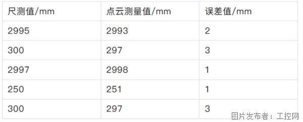

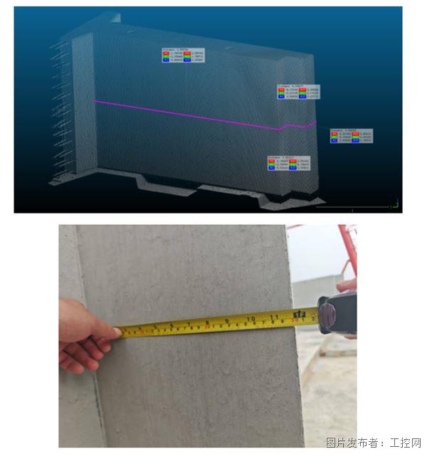

硬核实测:精度满足工程严苛要求
为了验证系统可靠性,我们进行了严谨的精度验证试验,将点云测量值与传统钢卷尺测量值进行了深度对标 :
检测结论:整体测量精度稳定在2mm,满足装配式构件质量检测的工程要求。

测量结果从依赖人工经验,转变为基于统一标准的数据输出,精度稳定控制在毫米级(约±2mm),满足工程应用要求。
