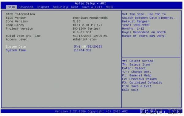

1.1 开机进入BIOS选单,至Advanced页签的Trusted Computing选项。(德承工控机开机按Del进BIOS,不同电脑品牌进BIOS的方式可能会有所差异)

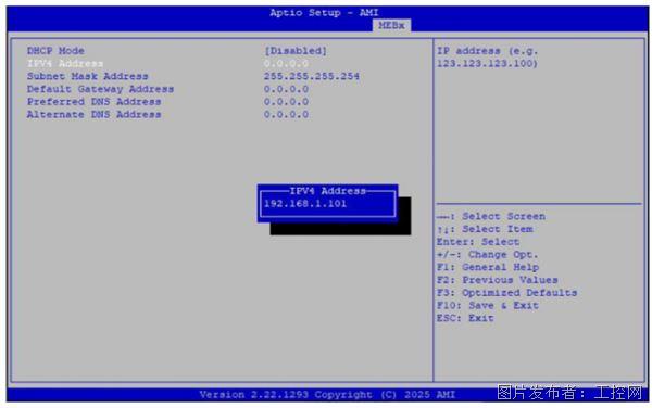

1.2 至BIOS中的MEBx。点击《Enter》,输入初始密码 "admin"。创建一个新密码:需至少8个字符(包括大小写字母、数字和特殊符号)。并再次输入密码确认。
1.3 至 [Intel(R) AMT Configuration] 》[Network Setup] 》 [TCP/IP Settings] 》[Wired LAN IPV4 Configuration] 》 [DHCP Mode],将其设置为 [Disabled]。
1.4 设置IP地址 [IPV4 Address] : 192.168.1.101(以此IP设置为例,实际设置需根据现况的区域网络设置IP),设置子网掩码地址 [Subnet Mask Address] : 255.255.255.0。

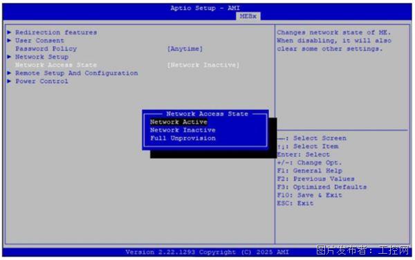

1.5 回到MEBx画面,至 [Network Access State] ,选择 [Network Activate],点击《Enter》。
1.6 按F10保存退出BIOS设置后,按按钮关机。

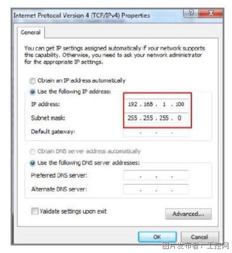

3.1 笔记本电脑通过局域网的网线将笔记本电脑的网口连接到DX-1200工控机的I219网口上。
3.2 在笔记本电脑上的网口设置IP:192.168.1.100,并设置子网掩码:255.255.255.0。(以此IP设置为例,实际设置需根据现况的区域网络设置IP)

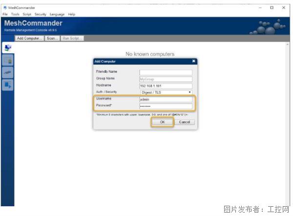

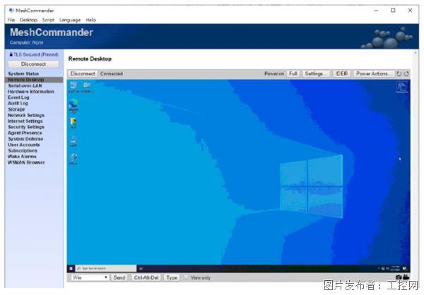

3.3 在笔记本电脑上打开MeshCommander。从“文件”菜单中选择 [Add Computer…]。
3.4 设置 Hostname:192.168.1.101(DX-1200工控机先前设置的IP地址)。设置 Auth / Security:Digest / TLS。将Username设置为“admin”,将Password填写先前所设置的密码,然后点击[OK]。

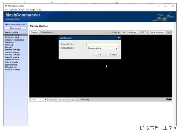

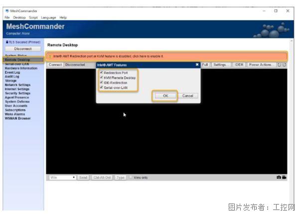

3.5 点击 [Connect],第一次成功连接时,将出现TLS证书窗口,点击[OK]。选择 [Remote Desktop],单击顶部文本,勾选“活动功能”窗口上的所有项目,然后单击[OK]。
3.6 再点击 [Connect],输入DX-1200屏幕上显示的用户同意码。(用户同意码是随机生成的。每次连接时的用户同意码都会不同)。
3.7 完成上述步骤后,远程控制图标会出现在窗口的右上角。此时,笔记本电脑已经可以控制DX-1200的BIOS或操作系统。
