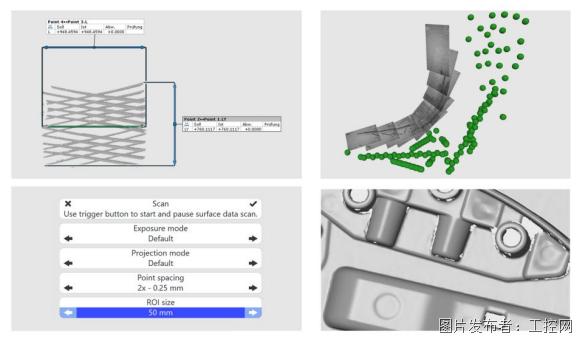

1基于表面的失标检查(Surface-based Decalibration Check)
以往校准状态检查往往依赖参考点,受点云分布、贴标位置影响较大,易出现“假报错”问题。
新版本提供“基于表面的失标检查”方法,利用测量表面自身的信息来评估传感器校准状态,减少因参考点布置不佳带来的误判,让扫描过程更稳定可靠。
对于长周期自动化工位,可定期自动做解调检查,及时发现测头状态漂移。即便是新人操作、设备搬动或维护后,也能快速判断系统是否恢复到合格状态。
2自适应分辨率与网格 / 测量范围优化
针对手持式激光扫描ZEISS T-SCAN hawk 2,新版进行了多项性能增强。
●自适应分辨率:可以在扫描过程中根据需要,实时切换分辨率,平衡速度与细节表现。
●网格处理改进:生成网格更平滑、稳定,减少后处理修补。
●测量范围扩展:支持更大的测量体积,适应更大尺寸零件的一次性扫描需求。
适用于大型铸造件、白车身/总成件的现场快速扫描与对比需求,也能在不更换设备的情况下,针对细小特征与整体结构采用差异化分辨率采集,全面提升检测效率。

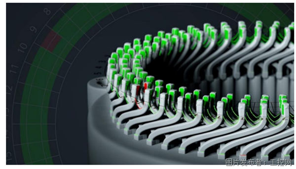

3行业专用应用:eMotor Stator Inspection App
本次更新还新增eMotor定子检测App,专为电机定子Hairpin焊接与装配质量检测打造。该应用可自动测量爬电距离、电气间隙等关键安全尺寸,与ZEISS ScanBox 4105 for eMotors自动测量单元深度集成,支持自动化上下料与标准化重复流程,大幅减少人工点选与重复操作,保障检测结果可重复、检测流程可复制,为新能源车电机、压缩机等电驱动领域客户带来直接实用价值。

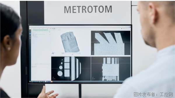

ZEISS INSPECT X-Ray
ZEISS INSPECT X-Ray软件聚焦体积数据、多材料件与装配件的内部结构分析和缺陷检测,2026版本围绕可视化与报告效率、批量/多零件处理落地多项实用改进。

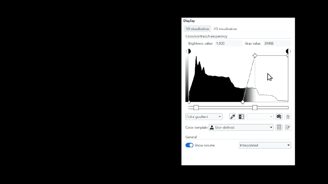

1一键自动调节亮度与对比度
新版本支持多视图下选定区域一键自动调节亮度与对比度,这一功能对多材料CT数据检测极具价值,尤其适合金属、塑料、铸件孔隙等组合材质,可减少手动反复调参的繁琐,让不同材料区域呈现理想的视觉效果,显著提升目视检查效率与判断精准度。

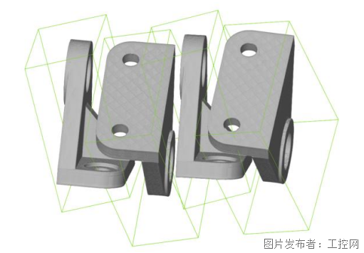

3批量多零件自动分离为“阶段”
针对批量多零件扫描场景,新版本可在同一项目内,将一次CT扫描的多件零件体积数据自动按零件拆分为不同阶段,省去手动拆分数据、复制粘贴的繁琐操作,每个零件可独立完成分析、报告与归档,完美适配批量件、家族件的统一项目管理需求。
