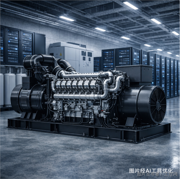

  • 摘要:随着AI算力和数据中心规模加速扩张,高功率柴油发电机成为AIDC(人工智能数据中心)机房的重要备用电源。设备大型化、长期稳定运行等需求,让制造端必须把质量关口前移才能制造出可追溯、可验证的设备。在一台大型柴油发电机里,有两个部件往往最能体现“质控难度”:曲轴与曲轴箱壳体。前者决定动力输出的稳定性,后者决定装配基准与孔系一致性——任何细小偏差,都可能在装配与运行中被放大。

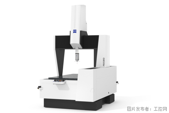

▲ ZEISS PRISMO

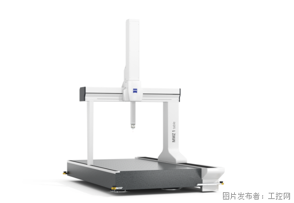

▲ ZEISS MMZ 1 table
▲ ZEISS VAST gold 主动式测头

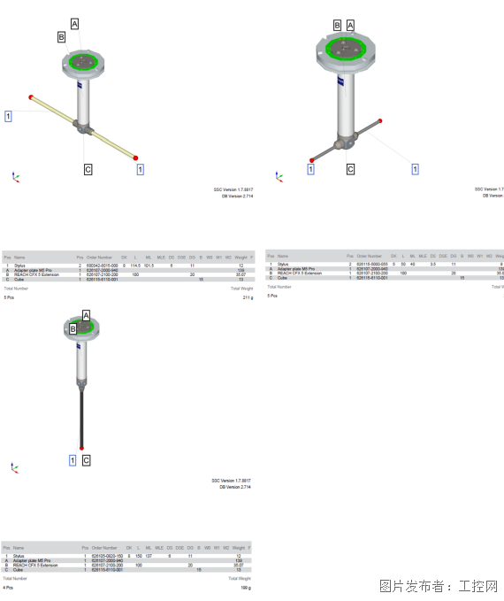

三坐标测量机ZEISS PRISMO以及ZEISS MMZ 1 table支持2.5米以上超长曲轴测量,稳定的机械结构与低温漂特性,适合重载、大尺寸工件,搭配主动式测头VAST gold适配复杂探针架构与长测针,可确保测量的高精度。
▲ 主动式扫描测头VAST gold测力可调,测杆弯曲恒定,对圆度、圆柱度等形位误差的检测精度远高于触发式及被动测头,适合高精度圆度<0.01 mm的曲轴要求。

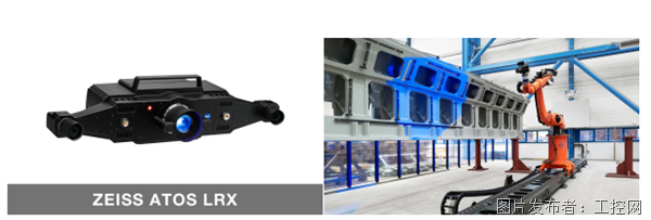

方案 A ZEISS ATOS LRX蓝光扫描——大型壳体的全域快速分析
对铸造毛坯或半精加工件,ZEISS ATOS LRX更像是“全域体检”:一次获得完整点云后,即可快速回答四个最常见的问题:
1.壳体有没有明显变形、哪里偏得多?
2.整体几何轮廓与关键区域是否在合理范围?
3.加工余量是否足够、是否均匀?
4.与CAD模型对比时,偏差分布是否一目了然?
ZEISS ATOS LRX具备超大视野、适合大型铸造曲轴箱的全场扫描,可获得完整点云,轻松实现:
1.全域变形分析;
2.几何尺寸分析;
3.加工余量验证;
4.与CAD进行色差图对比。

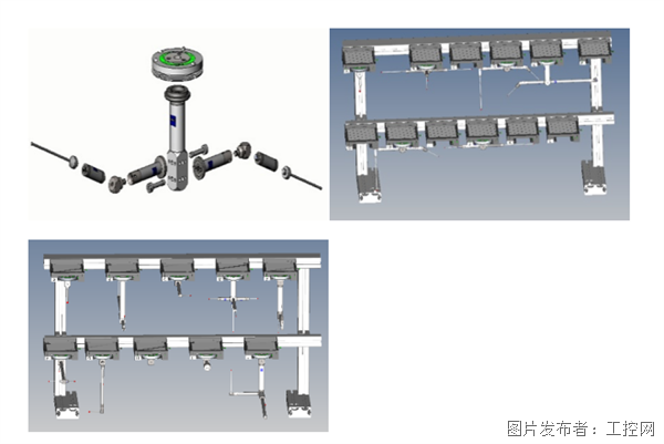

▲ ZEISS MMZ 1
大型三坐标测量机ZEISS MMZ 1可测量3米以上壳体 , 搭配VAST主动扫描确保复杂深腔与长测针测量进度,Navigator将测量时间缩短约20%,低多探针偏差,适用于多测头组合检测 ,蔡司提供定制上下料系统,确保大型工件装夹重复性。
