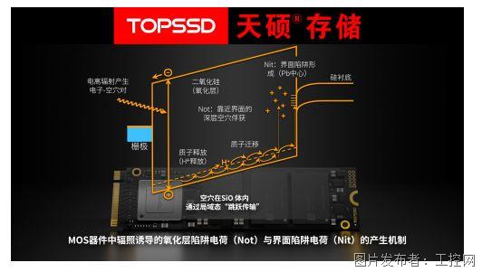

1. 总电离剂量效应(TID)
总电离剂量效应是指辐射能量在材料中长期累积所造成的渐进式损伤。当高能粒子穿过半导体器件的氧化层时,会激发电子-空穴对,部分空穴被陷阱捕获,导致器件参数漂移。
对于存储器件,TID效应的典型表现包括:阈值电压漂移、漏电流增加、时序参数变化,最终导致功能失效。

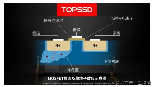

2. 单粒子效应(SEE)
与TID的累积特性不同,单粒子效应是由单个高能粒子轰击器件敏感区域,瞬间释放大量电荷所引发的瞬时或永久性故障。
根据表现形式,SEE可分为若干子类,其中对存储系统影响最显著的是以下三种:
单粒子翻转(SEU):当粒子击中存储单元时,可能导致存储的逻辑状态发生改变:从0变为1,或从1变为0。这是一种“软错误”,器件本身并未损坏,数据可被重写恢复。但在不采取纠错措施的情况下,SEU将直接导致数据污染。
单粒子闩锁(SEL):在CMOS电路中,寄生的PNPN结构可能被粒子激发导通,形成低阻抗通路,导致电流剧增。若不及时切断电源,SEL将造成器件过热甚至永久烧毁。这是一种“硬错误”,需要电路级别的防护设计。
单粒子功能中断 (SEFI): 当高能粒子击中存储控制器的状态机、指令寄存器或控制逻辑时,可能导致器件进入一种不正常的测试模式、复位状态或未定义的逻辑死锁。存储器会突然无法响应读写指令,虽然硬件未损坏,但通常需要通过掉电重启(Power-on Reset)才能恢复正常。在自动化程度极高的航天任务中,频繁的 SEFI 会严重影响任务连续性。

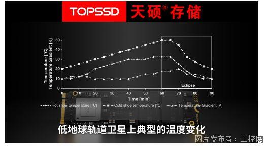

空间环境中的热状况与地面截然不同。在低地球轨道,卫星会周期性地进出地球阴影区,一个轨道周期(约90分钟)内,航天器外表面的物理平衡温度会急剧变化。
尽管通过航天器的热控系统(TCS)调节,内部元器件的工作环境通常被维持在更温和的范围,但频繁的轨道交替仍会对存储器件产生两方面影响:
物理结构层面:不同材料的热膨胀系数差异导致热应力反复加载,可能引发焊点疲劳、封装开裂、键合线断裂等可靠性问题。
电气性能层面:温度变化影响半导体载流子迁移率和阈值电压,导致时序参数漂移。对于Flash存储器,高温会加速电荷泄漏,缩短数据保持时间;低温则可能降低写入效率。
根据NASA戈达德航天中心发布的数据,典型的低轨卫星在5年寿命期内,可能经历超过3万次热循环。这对元器件的材料和工艺提出了极高要求。

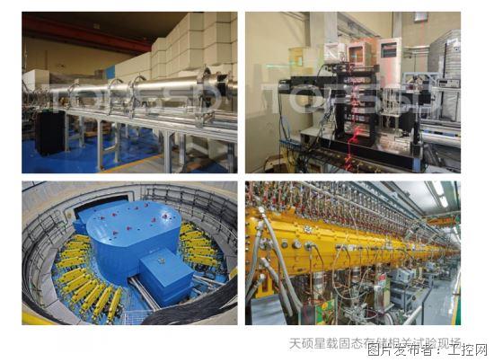

多年来,天硕(TOPSSD)与体制内研究所深度协同,围绕航天级存储产品展开多项联合测试与研发。通过持续开展辐照试验、热循环测试与力学验证,积累了覆盖数十种器件的空间环境特性数据库。
