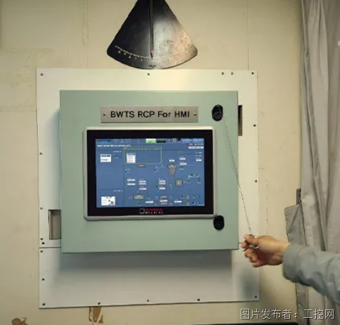

2025 年 4 月,现代综合金属与北尔电子共同完成新一代压载水处理控制系统的开发。该系统以北尔 X2 control HMI 为核心,将 CODESYS 控制功能与智能可视化集成于单一设备,省去了额外 PLC的需求,显著简化硬件架构。
方案采用远程 I/O 模块统一管理所有控制任务,特别适用于 I/O 点数较少、控制逻辑相对简单的场景。目前,现代综合金属每年向各大船厂交付超过 200 套采用该紧凑高效平台的系统。
最终实现的系统安装更简便、维护更经济、运行更可靠;内置 VPN Cloud 技术提供安全远程访问,使现代综合金属能够快速响应客户需求,显著降低停机时间。
