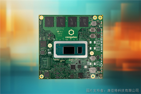

2025/10/23 中国上海 * * * 全球嵌入式与边缘计算技术领导厂商德国康佳特宣布,其 conga-TC675r COM Express Compact Type 6 模块已成功完成IEC 60068 环境可持续性测试,这是全球针对极端环境条件最严苛的测试之一。conga-TC675r 是一款紧凑型、应用就绪的嵌入式模块,其坚固性已得到验证,适用于自动驾驶车辆、自主移动机器人(AMR)、关键基础设施、工业物联网(IioT)、路边设施以及其他关键任务系统。
康佳特产品线经理 Jürgen Jungbauer 表示:“嵌入式系统并非存在于真空中,它们被广泛部署在真实世界的各种应用中,其中许多都运行在恶劣环境下。无论是石油钻井平台、工业机器人还是自动驾驶车辆,这些应用虽然不同,但它们都需要一致、可靠的性能和长期可用性。”
通过此次测试,康佳特证明了这款紧凑的 COM Express 模块满足了 IEC 60068 的严格要求,该标准涵盖了极端高低温、湿度、冲击和振动。conga-TC675r 还满足了铁路行业的 IEC 61373 第 2 类标准,该标准涵盖了另一层的冲击和振动要求。总而言之,conga-TC675r 符合这些认证,确保了它能在地球上最严苛的环境条件下稳定运行。
conga-TC675r 模块基于第 13 代英特尔® 酷睿™ 处理器,得益于 -40°C 至 +85°C 的扩展工作温度范围、带内 ECC 板载内存以及在 10% 至 85% 湿度下的运行能力,提供了极高的可靠性。这使其成为有人/无人驾驶轨道车辆以及采矿、农业、林业等领域的非公路车辆和其他移动应用的理想选择。在关键基础设施、安全、铁路及交通运输等领域,该模块的坚固设计同样具备卓越的优势。

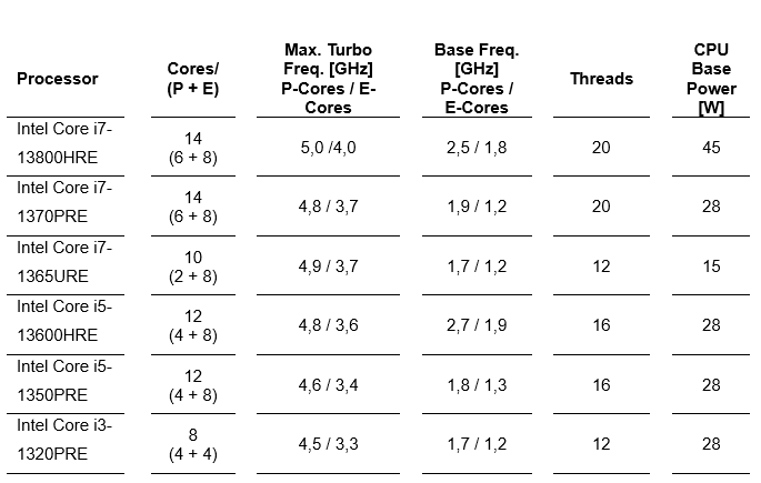

•英特尔® 混合架构结合性能核与能效核,针对不同工作负载优化性能。
•-40至+85 °C 的宽温范围和带内ECC 板载焊接内存,提供了最高的设计可靠性。
•PCI Express Gen 4 和 USB 4 支持最新的高带宽连接选项。
•板载6400 MT/s LPDDR5x 内存,提供卓越性能与能效。
