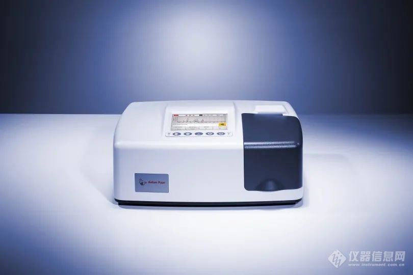

我们请出安东帕Cora5700
便携式台式拉曼光谱仪来帮忙。
数秒内完成测试,区分植物油种类。

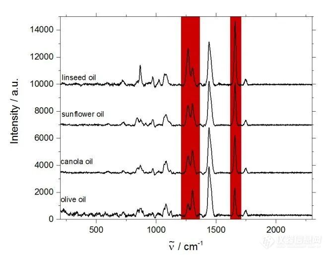

图为亚麻籽油,葵花籽油,菜籽油和橄榄油的拉曼光谱。
不同种类植物油由于结构相似,所以拉曼峰的位置基本相同;但峰强度的相对值不同, 这为鉴别不同种类油提供了依据。
1267cm-1处是分子中=C-H的对称摇摆振动,在亚麻籽油中该信号峰特别强,因为其多不饱和脂肪酸含量最高;1305cm-1处是CH2扭曲振动,橄榄油中这个峰的强度最高;1659 cm-1 处是分子中C=C伸缩振动,橄榄油的强度比较低,这是因为含有单不饱和脂肪酸,C=C 双键的含量比多不饱和脂肪酸少,而亚麻籽油的强度最大,也就是说不饱和度最高。
通过以上三个特征峰就能够区分四种植物油,对油类的进行简单的鉴定或鉴别。
不同的饱和度可以通过直接比较光谱的特性进行评估,也可以通过化学计量软件进行更详细的分析。
通过对比分析发现,橄榄油中含有最多的单不饱和脂肪酸,对健康最有益。
