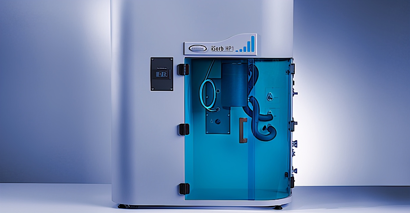

高压实验需要很好地控制温度,以达到准确和精确的测量。因此,iSorb HP的歧管被加热到室温以上并保持恒温,以提高稳定性并与环境变化隔离。基于微处理器的数字压力传感器提供温度补偿的压力读数。在向样品池中加样之前,软件会监控歧管温度和气体压力的稳定性;在稳定的温度下采集的读数可提供最精确的测量结果。金属 VCR 密封件和气动阀确保密封操作。

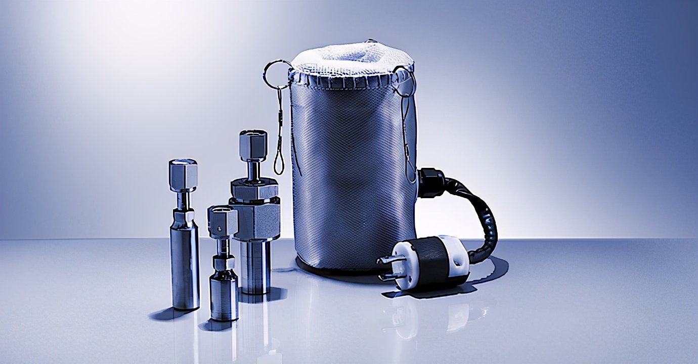

iSorb HP 具有各种高压样品池,可适应各种类型的样品:粉末、颗粒、薄膜和整料。样品温度由几个附件控制,从低温(75 K)到高温(773 K)。小体积微型样品测量单元使您能够确定材料的性能,即使样品量有限。较小的死体积和出色的温度控制使空白扣除不再必须。紧凑的增压器能产生4:1的压缩效果,保持200 bar的压力,即使气瓶中只剩下55 bar,以节省您的资金和资源。

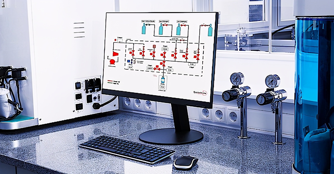

在危险气体的高压下工作意味着安全是最重要的。使用 iSorb HP,即使在断电的情况下,样品室压力也可以得到持续监控。在停电期间,仪器将自动关闭所有阀门。“安全状态”程序用氦气使歧管和样品池恢复到环境压力,从而使样品易于取出。智能软件具有自动检漏算法,可以区分吸附和泄漏。如果检测到泄漏,仪器将停止分析并返回安全状态,并可以触发外部警报。自动化的供气线清洁程序可防止两种不兼容的气体混合。
高压容量法气体吸附分析仪:iSorb

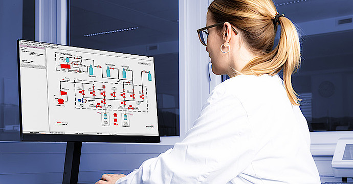

iSorb HP可通过两种内置方法轻松获得表面过量等温线:经典目标压力模式或更快的压力定量。您还可以探索收集到的每个数据点的样品动力学,并根据在不同分析温度下收集的多个等温线计算吸附热。绝对吸附量等温线和存储容量计算将有助于研发团队寻找下一种具有储气功能的新型材料。
高压容量法气体吸附分析仪:iSorb
永久控制仪器状态和稳定

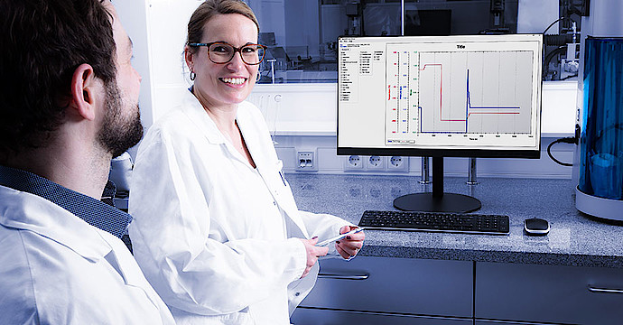

阀门管理系统记录阀门的每个周期,以帮助您做好维护计划。可导出的图形日志文件记录了所有的压力和温度读数以及阀门操作,并配有动画图形,以便快速诊断和完整的分析回放。
