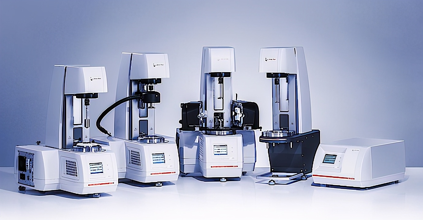

紧凑的模块化流变仪:MCR 102e/302e/502e
新款 MCR Evolution 系列的优势

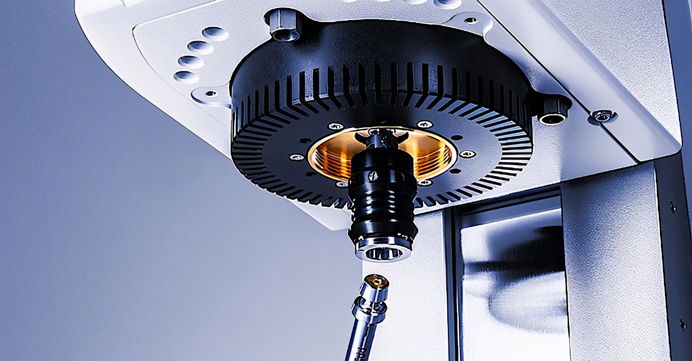

  • 即使在极端温度(-160°C 至 1000°C)下,也可以在短短一秒内以最快的速度单手联结和断开测量夹具:新型快速连接器
  • 使用我们的入门预算型号,就可以精确测量低粘度样品:灵敏度更高(从 7.5 nNm 到 2 nNm)
  • 即使在低扭矩下进行长期测量也能获得稳定结果:从 MCR 302e 开始,改进了 EC 马达内部的热管理
  • 用于样品处理和更换附件的更大空间:从 MCR 302e 开始,增大了工作区高度
  • 市场上唯一的一款带有刮边观察镜的流变仪,可以 360° 观察样品而不会出现盲点,避免了样品准备误差,结果具有高度可重复性。
  • 即使在最短时间尺度内也能检测到任何样品行为的变化:每个测量点的取点时间低至 1 ms
  • 完全符合制药标准:针对 RheoCompass 软件的最佳制药软件包(21 CFR 第 11 部分,符合ALCOA+ 的全面数据完整性)

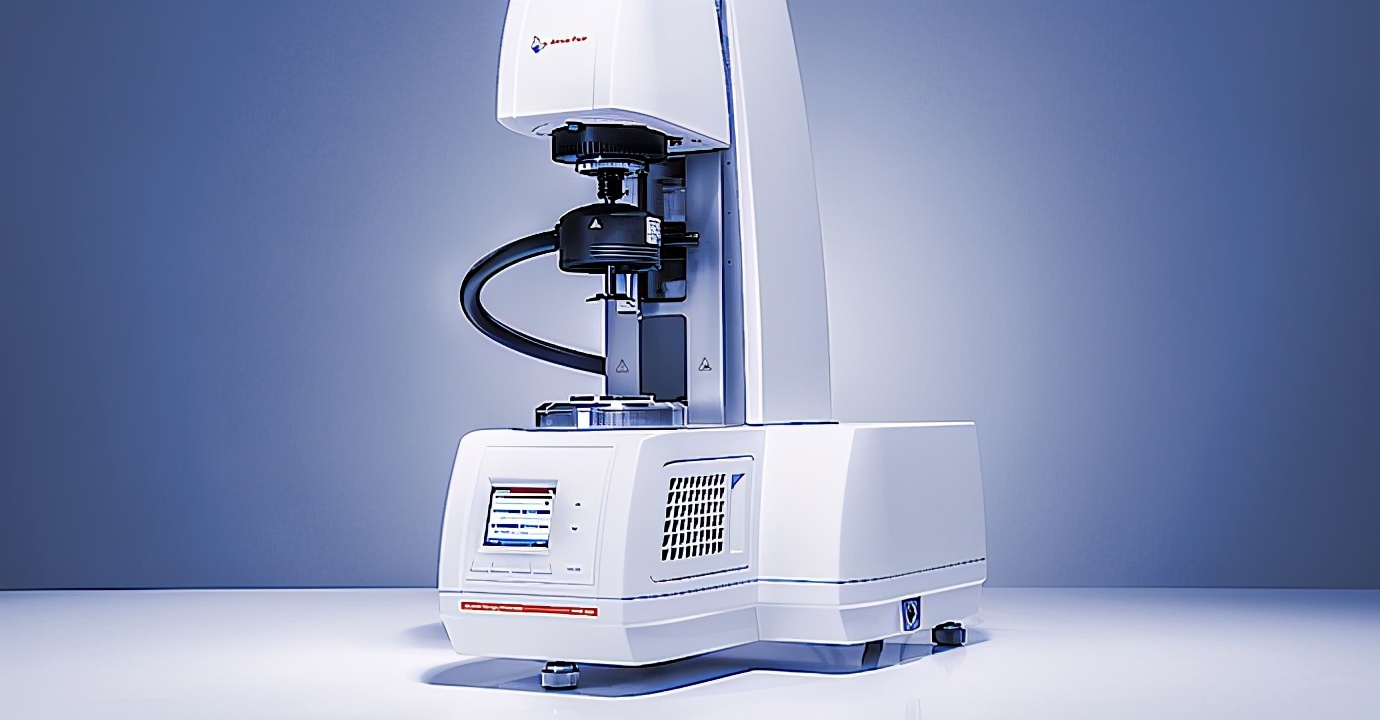

减轻工作负担:独特的马达和自适应采样控制器技术
MCR Evo 系列流变仪基于 25 年的不断研究、开发和持续改进。这项技术推动了流变学的发展。例如,EC 马达(永磁同步马达)采用带有主动热管理功能的高精度空气轴承、集成法向力传感器和高分辨率光学编码器的组合,允许在最低扭矩下进行流变测量。用于旋转(TruRate™)和振荡(TruStrain™)测量的独特自适应样品控制器,适用于 99% 的所有样品和测量,“开箱即用”,体现了速度和精度的完美结合 – 省时省力,甚至可以同时获得更好的数据!

  • 获得专利的 Toolmaster™ 技术可自动识别测量系统
  • 借助 QuickConnect 连接器,可单手更换测量系统

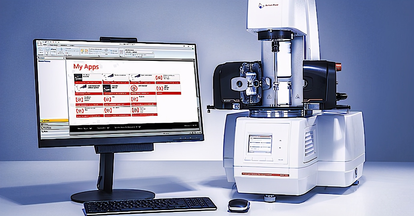

从 100 多个测试模板中进行选择,设置报告过滤器,并使用远程控制
直观的 RheoCompass 软件提供预定义以及定制的测试模板和分析程序。此外,还可以导出流变学数据并生成报告。数据可按年份、批号或操作者等信息进行轻松筛选,数秒之内即可显示。借助以太网连接,可通过公司网络从任何位置远程控制流变仪。还可以从 MCR 流变仪直接启动间隙设置、校正和测试,从而尽可能地减少计算机与设备之间切换所带来的干扰,例如在样品准备期间的操作。

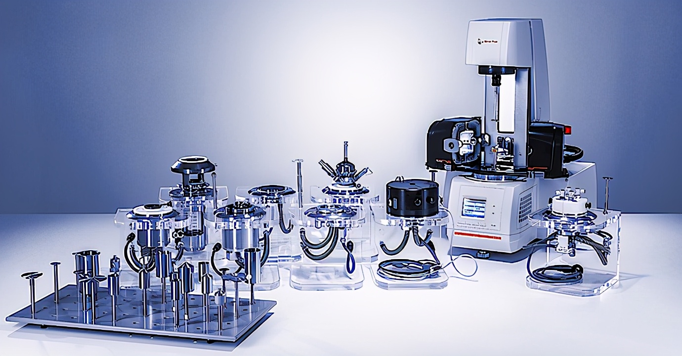

无限可能性:添加 200 多种附件之一
无论您目前及将来的流变测量要求如何 - 安东帕流变仪都能高效轻松地满足您的需求。它们的灵活性使其成为流变学研究科学出版物中引用最多的工具。我们提供广泛的专用附件来扩展流变仪的功能,包括 DMA 测量、拉伸流变、流变光学(例如显微镜和拉曼光谱)、磁流变和电流变、介电谱、界面流变测量、紫外线固化、加压和湿度相关的流变测量、摩擦测量等。多种温度附件允许您在 -160°C 至 1000°C 之间进行需要的温度控制。
