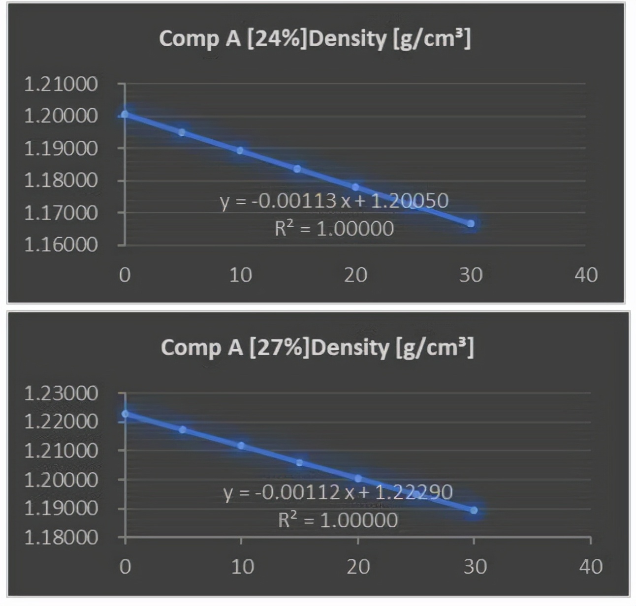

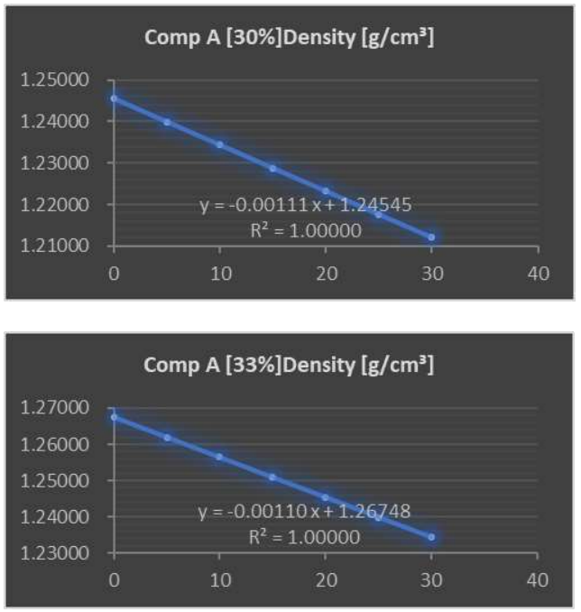

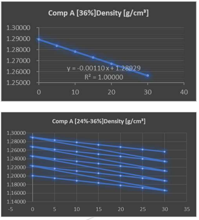

5, 测试结果:
关于锂电池碳酸甲乙酯电解液不同浓度下的温度扫描密度变化的报告

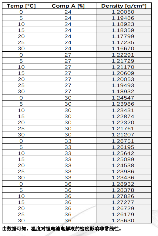

6, 测试数据:
