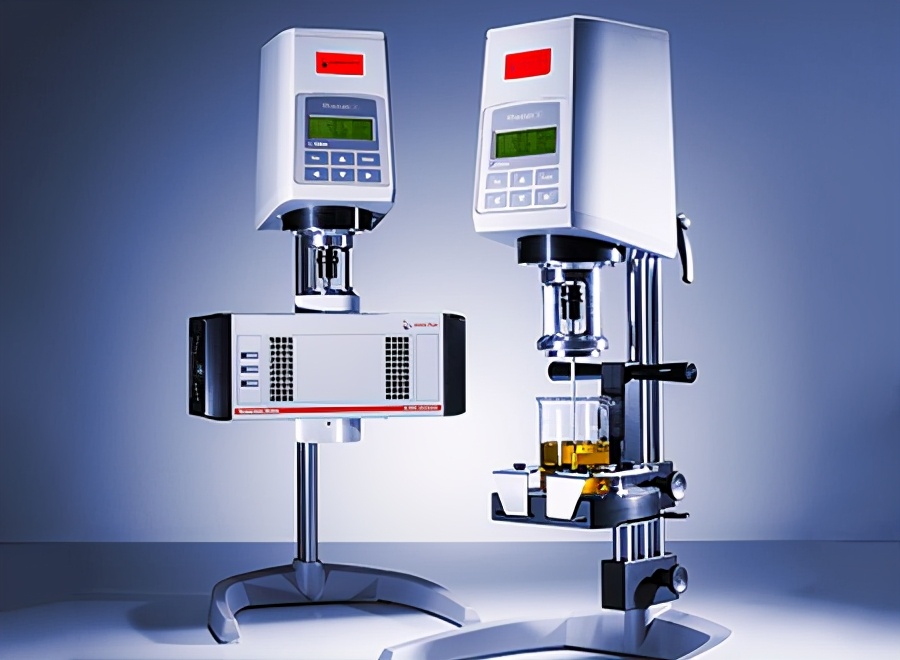

  • 摘要:RheolabQC 是一款基于最先进流变测量技术制造的旋转流变仪,同样可以用于研发领域。该流变仪性能超群,操作简便,结构坚固,可用于进行快速单点检查、流动曲线测试、屈服点测试,直到更为复杂的流变研究:RheolabQC 为常规流变测试确立了新的标准。这款功能强大的流变仪是现代测量仪器的卓越典范,它融合了现今所能利用的相关技术,可确保灵活、可靠、简便的操作。
RheolabQC 是一款基于最先进流变测量技术制造的旋转流变仪,同样可以用于研发领域。该流变仪性能超群,操作简便,结构坚固,可用于进行快速单点检查、流动曲线测试屈服点测试,直到更为复杂的流变研究:RheolabQC 为常规流变测试确立了新的标准。这款功能强大的流变仪是现代测量仪器的卓越典范,它融合了现今所能利用的相关技术,可确保灵活、可靠、简便的操作。
黏度测量 — 从单点到复杂的流变测试
RheolabQC 旋转流变仪可测量低密度至半固体样品的动态黏度。除单点测量以外,还可通过流动曲线和黏度曲线研究样品的流变特性:不论样品是理想黏度流体(牛顿流体)、剪切变稀流体(假塑料流体)甚或剪切增稠流体(胀塑料流体),RheolabQC 均能轻松进行评估。屈服点测定、触变性和温度测试可帮助显著了解样品的特性。用户可选择控制剪切速率 (CSR) 和控制剪切应力 (CSS) 两种设置。功能强大的高动态 EC 马达可提供极快的速度和扭矩改变(数毫秒内)。
仅一台旋转流变仪即可提供多种不同应用
很宽的速度和扭矩范围可实现仅用一台仪器即能测量多种样品。从油漆、涂料到食物样品(例如巧克力或乳制品),再到石化产品(例如,机油,甚或沥青),RheolabQC 可快速而简单地测量任何类别的低密度至半固体样品。对于制药行业的客户,可获得符合 21 CFR Part 11 法规的制药认证方案。
单点黏度测定和更复杂的流变测试(例如,屈服点测定)的操作简单
可在脱机模式下或软件控制下操作 RheolabQC。该仪器含有免费的数据导出软件。可将仪器的测量数据传输至计算机。Toolmaster™,用于自动识别测量系统的获得专利的系统,可确保无差错操作。快速连接器可快速简便地安装和更换测量系统,无需使用螺纹装置。
各种不同的测量系统和附件适合多种应用。
RheolabQC 可提供多种测量系统和附件,适合多种不同的应用。
  • 同心圆筒测量系统(符合 DIN EN ISO 3219 和 DIN 53019 标准):
    适用于粘性液体至粘弹性液体(从低黏度样品至半固体样品,例如乳膏)
  • 双间隙测量系统(符合 DIN 54453 标准):
    适用于低黏度样品(<100 mPa.s)
  • 浆式转子:
    适用于含颗粒(>0.1 mm)或趋向于沉淀(例如,分散液)的样品
  • Krebs 转子(符合 ASTM D562 标准):
    尤其适合使用 Krebs 设备测量黏度的涂料、建筑和采矿业客户
  • 灵活的容器支架:
    可直接将测量转子浸入样品容器中,例如铝罐(油漆、涂料)或 500 mL 烧杯
  • 圆球测量系统:
    适用于大颗粒样品,例如建筑材料(水泥、混泥土、石膏)或食品(例如,含果粒的酸奶或果酱)
快速、准确的温度控制
RheolabQC 配备有帕尔贴温控设备(温控范围:0 °C 至 180 °C)。帕尔贴系统具有快速的加热速率(8 K/min)和冷却速率(4 K/min)以及极高的控温精度。由于通过空气进行逆向式冷却,因此该系统无需配备额外的流体恒温器。
