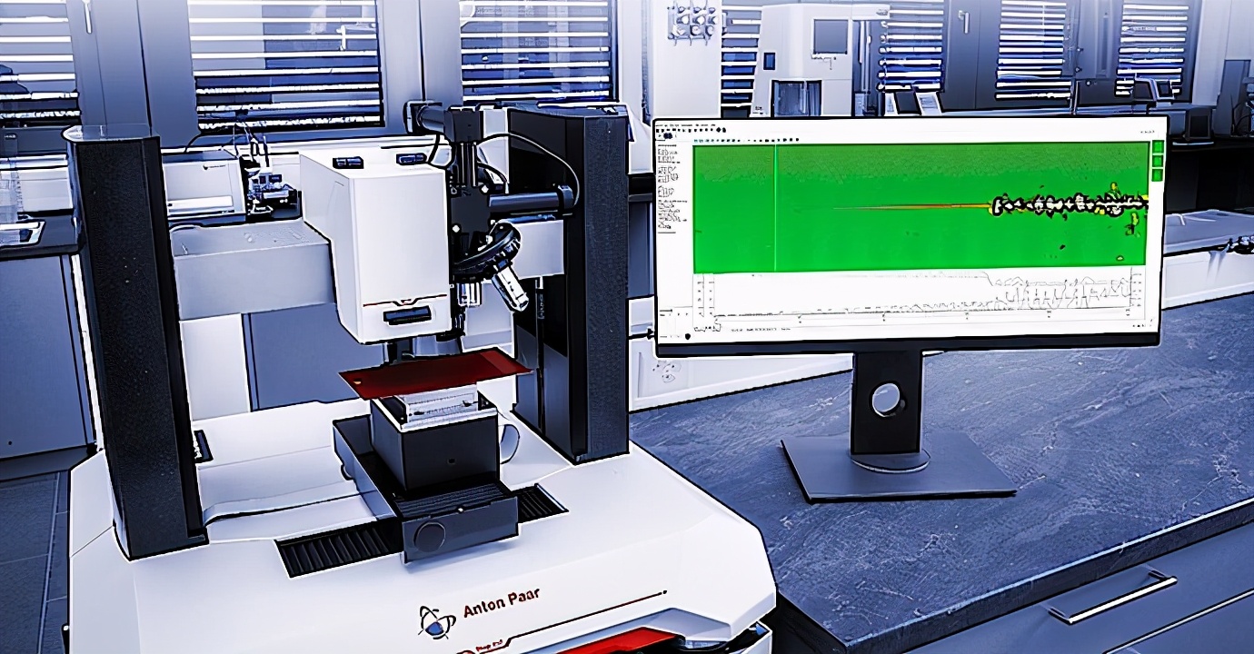

完全同步的全景成像模式,随时随地进行分析
该独特功能可自动将完美对焦的整个划痕的全景图像与所有传感器的划痕数据同步。因此,您可以随时根据全景成像观察结果和信号记录执行临界载荷分析。安东帕是同步全景技术(美国专利 8261600 和欧洲专利 EP 2065695)的唯一持有人。

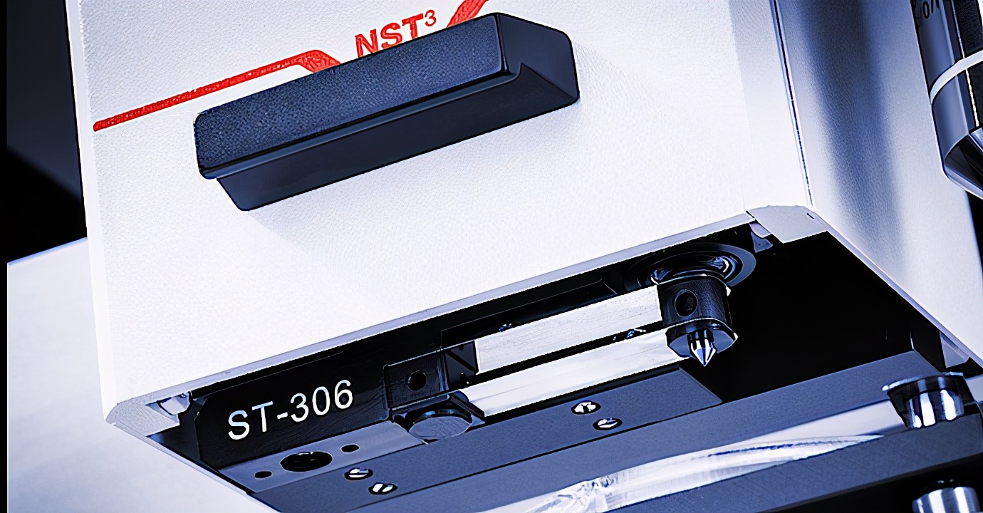

NST³ 采用双悬臂梁来施加载荷,并配备压电陶瓷驱动器,能够对施加的载荷快速做出响应。这一设计理念还修正了在划痕过程中发生的任何情况(例如出现裂纹和失效、缺陷或样品不平整)而导致的测量结果偏差。

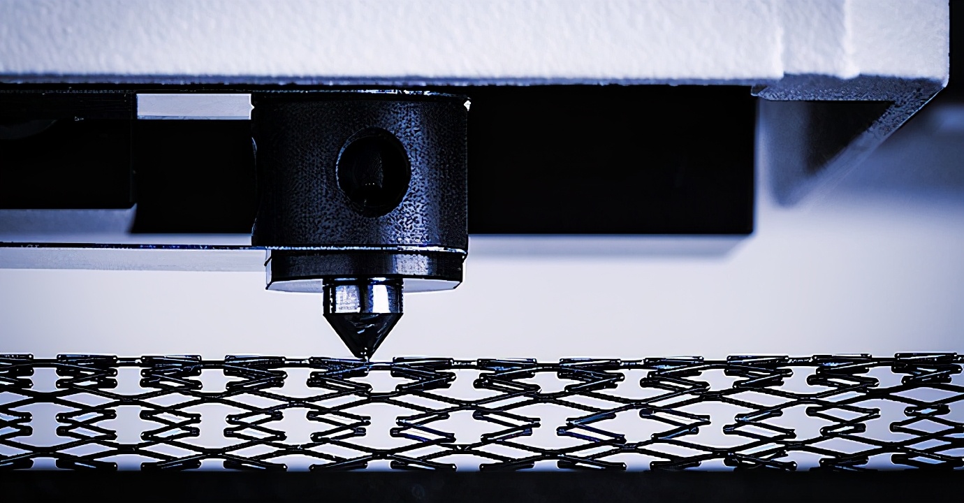

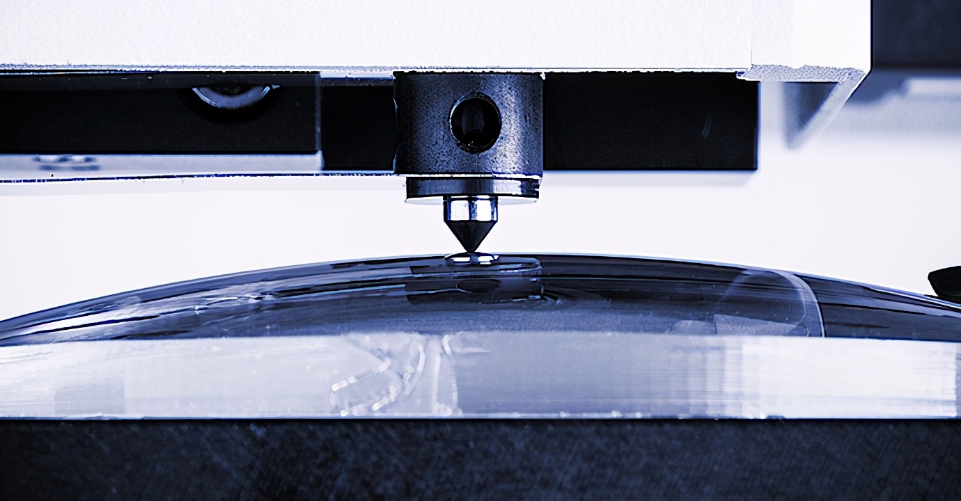

闭环主动力反馈系统可提供更精确的纳米划痕测试。NST³ 包含一个实际力传感器,可测量直接反馈给法向力驱动器的载荷。这样可确保划痕测试的重复性,即使研究非平面、粗糙或曲面样品等更加复杂的表面时,也是如此。
