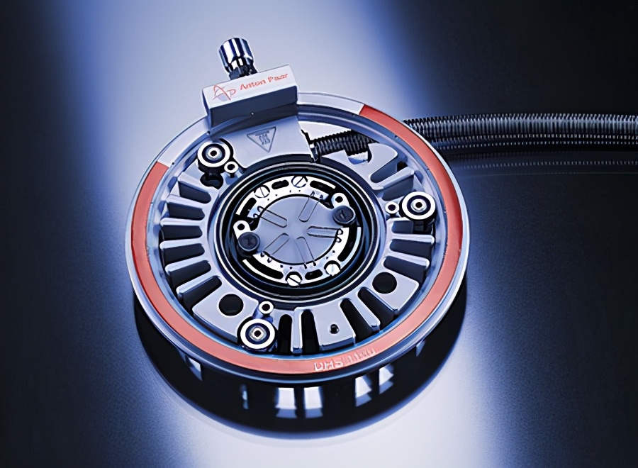

  • 摘要:DHS 1100 是在成熟的 DHS 900 圆顶高温台基础上进一步发展的加热附件。具有从 25°C 到 1100°C 的更大温度范围。DHS 1100 设计小巧且重量轻,可安装到所有常用的四圆测角仪和多种 XYZ 平台上。其创新的采用石墨圆顶,使样品可在真空、空气和其他各种气体中进行测量。DHS 1100 是在现场高温条件下研究多晶体材料相变、纹理和内部压力理想样品台。
独特的 X-射线窗口
  • 高 X-射线透明石墨圆顶
  • 样品区的真空度高于 1x10-2 mbar,可用于研究对氧敏感的样品
  • 仪器中所有零件都位于样品下方,不会对 X-射线造成阻挡
卓越的加热能力,副作用极小
  • 快速且稳定的样品加热,最高可达 1100 °C
  • 对整个加热平台均匀加热
  • 样品温度的精确测量
  • 样品支架使样品倾斜和膨胀最少
  • 陶瓷加热台耐化学性高
体积小,可移动
  • 质量非常小 - 小于 500 g
  • 外径仅为 130 mm
  • 复杂的空气冷却系统
  • 只有两个高挠度的供应软管,可使测角仪移动
  • 匹配大部分的欧拉摇篮和 XYZ 平台
