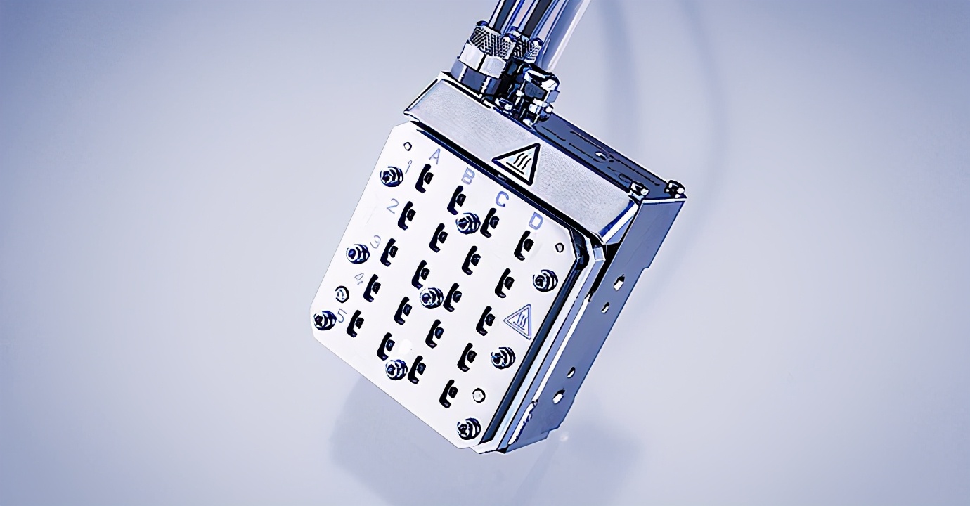

加热/冷却进样器:在 -10 °C 至 120 °C 温度条件下可自动研究多种样品
利用加热/冷却进样器,您可以在不同温度条件(精度为 +/-0.1 °C )下自动测量固体、液体和膏状/凝胶状样品。符合 DIN 43760 要求的超精度 Pt 100 温度传感器可持续进行温度控制。可在受控环境条件(如空气和惰性气体)和真空下测量样品。当安装在安东帕 SAXSpoint 5.0 的样品腔室内时,系统会自动识别加热/冷却进样器。您可以使用 SAXSdrive 控制软件轻松地预定义测量方法,一旦定义了样品序列,即可实现样品的全自动测量。

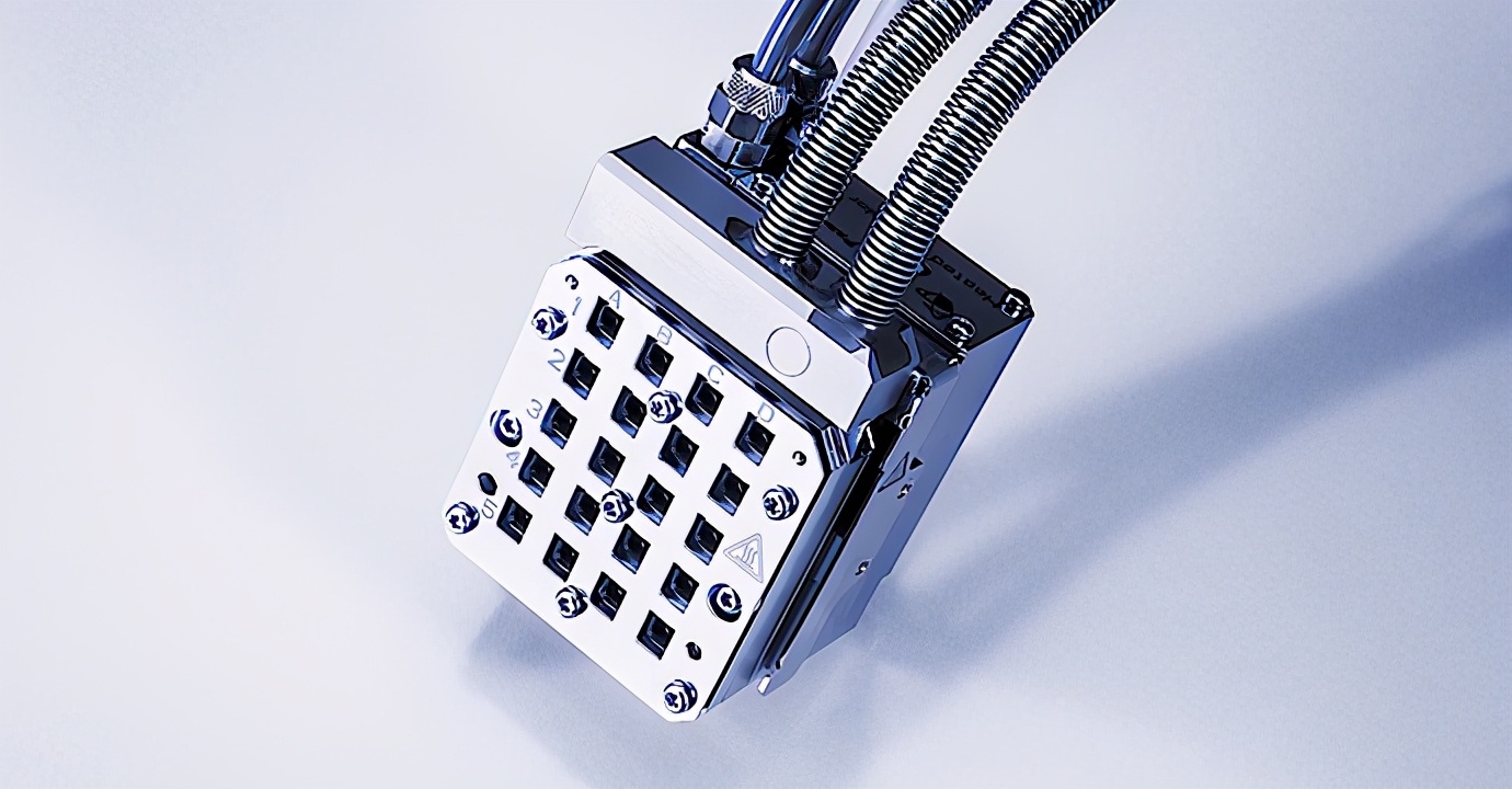

加热进样器 2.0:可灵活用于 -150 °C 至 350 °C 温度范围
加热进样器 2.0 的适用温度范围为室温到 350 °C。如果配备了 Cryo 模块,温度范围可扩展至极低温度,即-150 °C 至 350 °C ,为您进行与温度相关的 SAXS/WASX 研究提供了极高的灵活性。加热进样器 2.0 在任何样品位置都能提供最大温度均匀性,温度精度为 +/-0.1 °C。在低温实验过程中,为最大程度地减少对 SAXSpoint 5.0 外壳的温度影响,我们使用 SAXS 系统的冷却水回路对 Cryo 模块进行冷却。

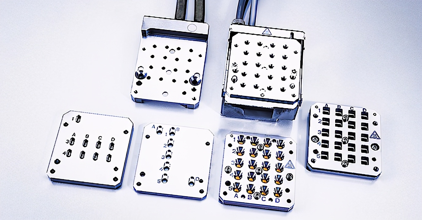

使用专用样品槽,可进行多种液体、固体、凝胶状/膏状样品测量
加热/冷却进样器和加热进样器 2.0 可配备以下样品槽:
  • 适用于多个固体样品的样品槽(多达 20 位样品)
  • 适用于多个膏状/凝胶状样品的样品槽(多达 4 位样品)
  • 适用于多个一次性毛细管的毛细管架(多达 5 位毛细管)
  • 适用于标准 TCS 样品槽(如石英毛细管、微量样品槽等)的多毛细管架(多达 5 位毛细管)
额外可选配件:SiN 流动样品槽,可确保极低散射背景。非常适合分析弱散射样品。我们还可以根据要求,为客户定制加热/冷却和加热进样器 2.0 的样品槽。
