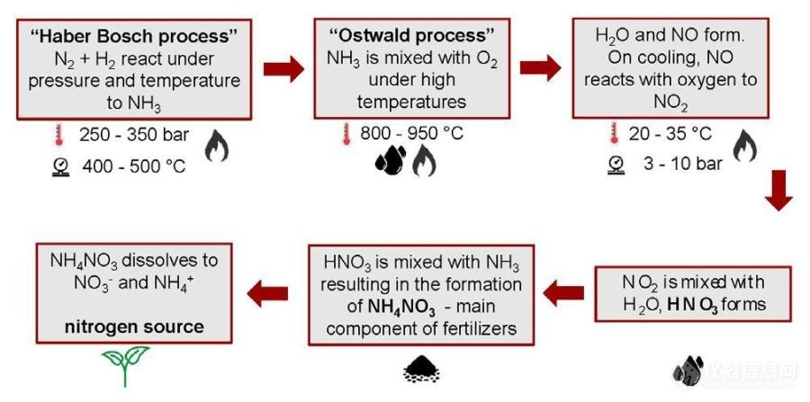

氮肥生产工艺实例

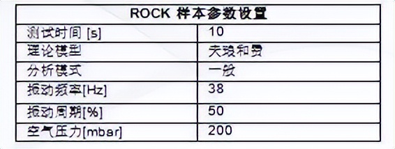

ROCK样本:(NH4)3PO4MAP样本:Ca3 (PO4)2利用文丘里喷嘴和空气压力对ROCK样本进行干法模式下的分散测试。测量参数如表1所示。

表1:ROCK样本干法模式下的参数设置

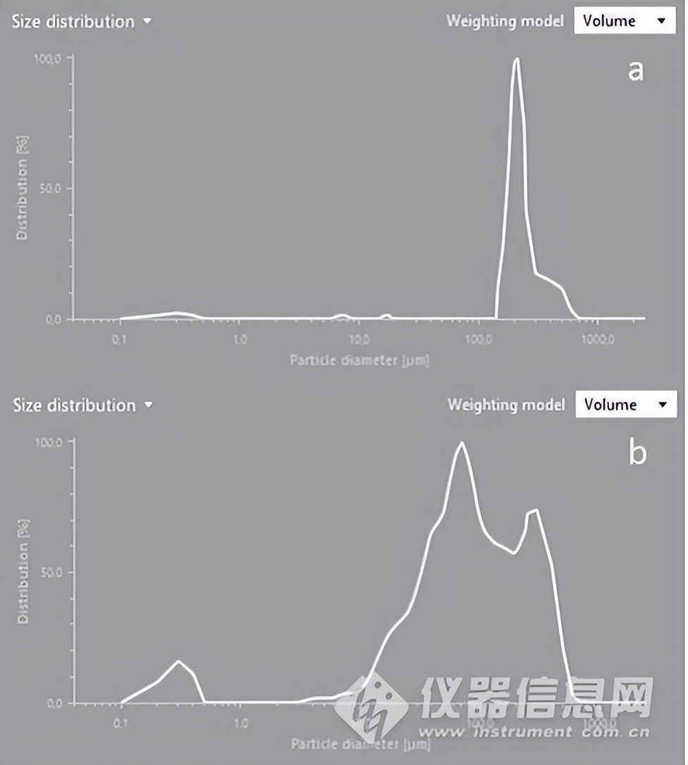

ROCK样本粒径分布非常狭窄(图1),其D50值为73.4 μm(表3)。图2中的粒径分布也表明,小于1 μm范围内有小部分的小粒子存在,它归属于肥料颗粒中的灰尘。
MAP样本平均直径与ROCK样本相比更大,其D50 为205.9 μm(表3)。此外,该样本的粒径分布在100 -250 nm之间的峰归属于该肥料颗粒中的灰尘。

图1:干法模式下ROCK(图a)和MAP(图b)样本的粒径分布
