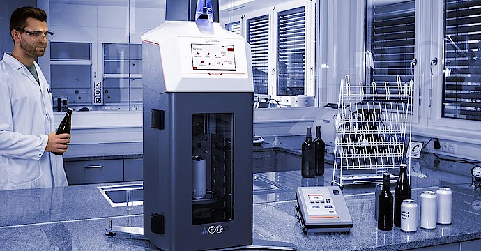

TPO 5000 不到 4 分钟即可获得 TPO 测量结果,是市场上速度最快的 TPO 测量仪。此外,它还具有自清洁功能,可轻松地从每种类型饮料容器中提取样品,同时采用坚固耐用的设计,确保在生产区域长期使用。

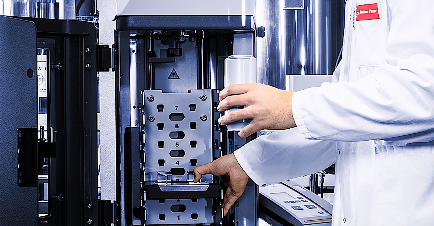

  • 可轻松置于常用饮料容器中
  • 自动对准中心功能适用于每种瓶/罐装容器
  • 只有一个玻璃瓶和易拉罐适配器和一个 PET 瓶适配器

专用于为生产区域的应用进行了专门的设计

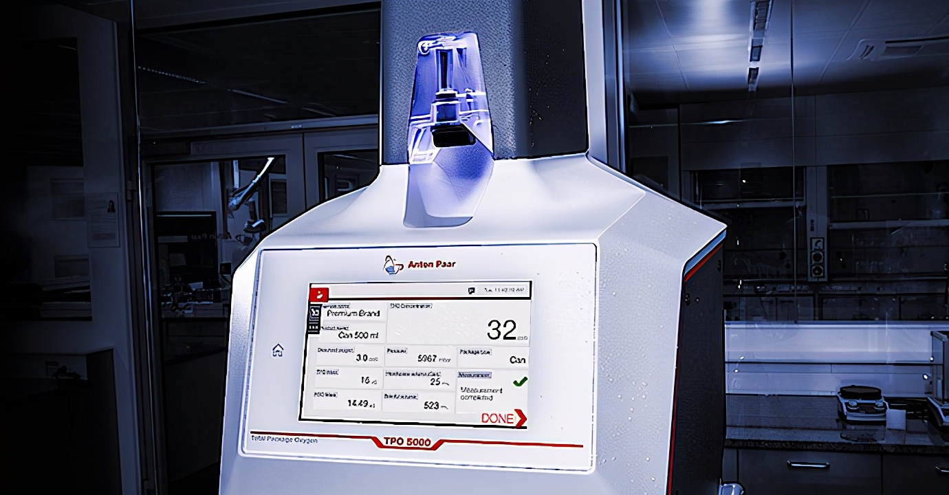

  • 防溅水保护装置
  • 清晰可见的状态灯表明仪器的状态
  • 坚固的脚架和不锈钢外壳确保最高稳定性
  • 戴着手套亦可轻松操作
  • 综合安全系统可确保操作安全

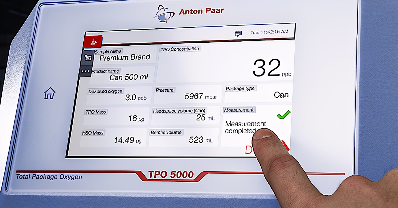

  • 7’’ 触摸屏以及直观和响应快速的用户界面
  • 可在主屏幕上定制所需功能的快捷访问菜单
