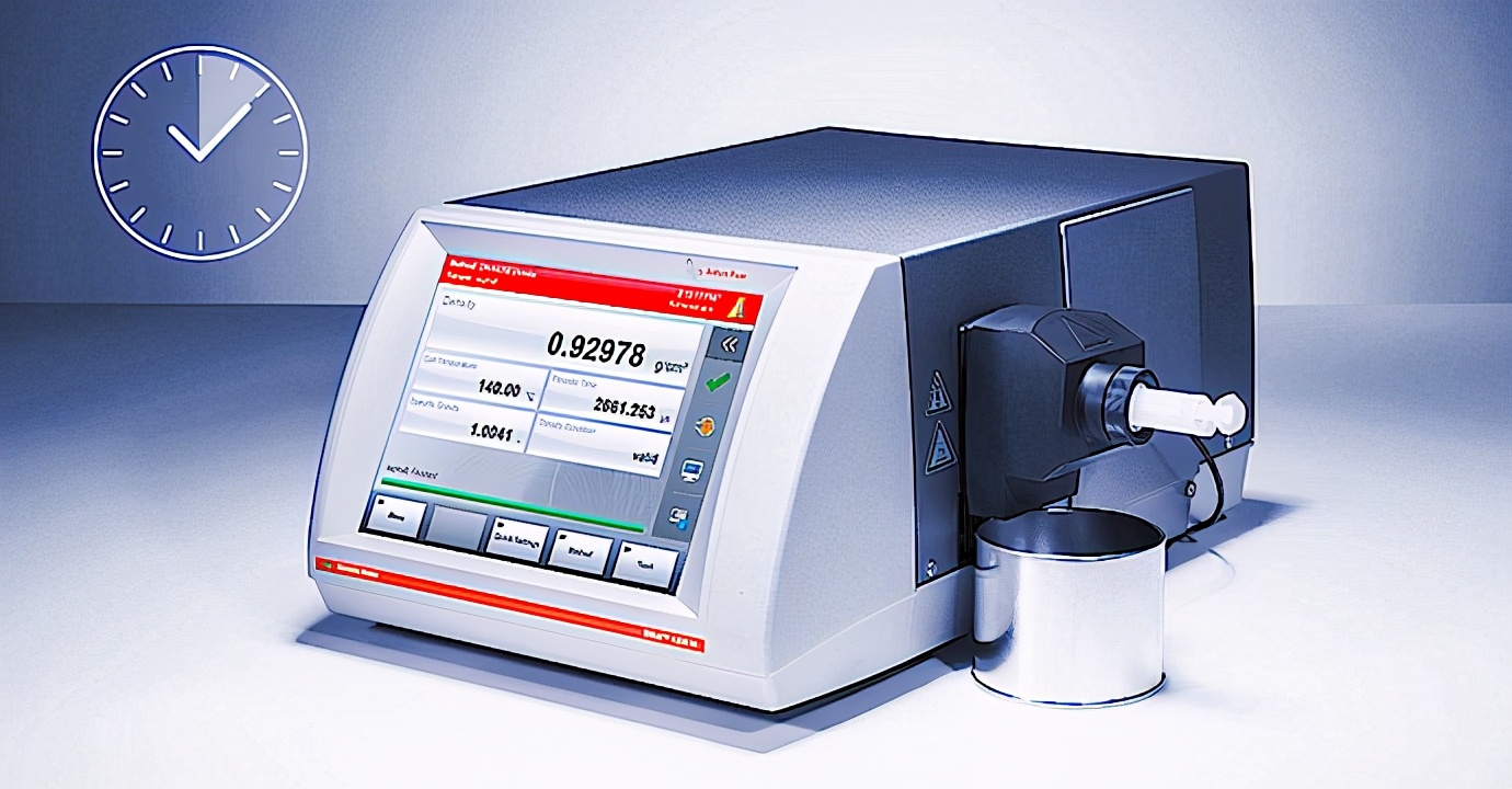

  • 摘要:新型 DMA 4200 M 是一款适用于特殊条件的密度计。它可在 -10°C 到 200°C 的温度范围内和 500bar的高压下测量密度。DMA 4200 M 使用的 Pulsed Excitation Method 基于对振荡特性的全面了解,可提供最稳定的密度结果。

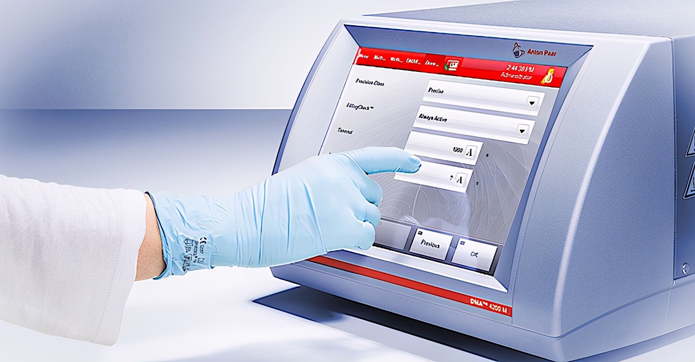

新型 DMA 4200 M 是一款适用于特殊条件的密度计。它可在 -10°C 到 200°C 的温度范围内和 500bar的高压下测量密度。DMA 4200 M 使用的 Pulsed Excitation Method 基于对振荡特性的全面了解,可提供最稳定的密度结果。新型自动气泡检测 FillingCheck™ 功能使 DMA 4200 M 符合 ASTM D4052、GB/T29617 和 ASTM D5002 标准。通过快速全新黏度修正来消除黏度影响,从而确保密度结果准确度高达 0.0002 g/cm3。利用 DMA 4200 M 的全新 Temperfect™ 功能,可以在大气压力下 0°C 到 150°C 之间的任何温度下即刻测量密度。
DMA 4200 M 可改善、加速并简化重质石油样品的密度测量。
关键功能
密度计:DMA 4200 M适用于重质石油样品的密度计
节省时间、成本和溶剂
  • 需要样品量小(2 mL 到 3 mL)
  • 测量速度比手动方法(如比重瓶(ASTM D70))快 10 倍
  • 清洗溶剂消耗量低
  • 快速清洗流程

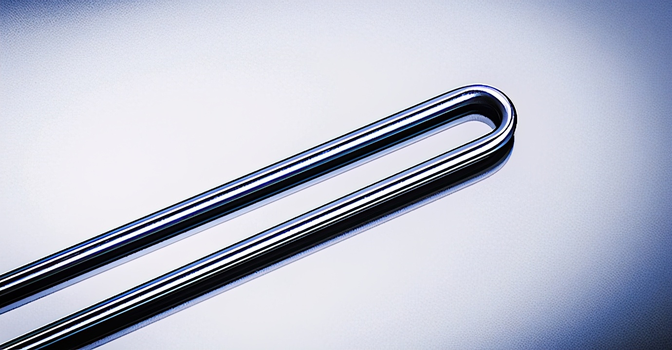

坚固而快速的 U 型管
  • 对酸性气体、盐酸和氢氟酸具有高耐化学腐蚀性
  • 没有腐蚀和破损的风险
  • 可实现快速测量的专利 Pulsed Excitation Method (AT 516420 B1)
  • 由哈氏合金 C276 制成,这种合金比不锈钢更坚固

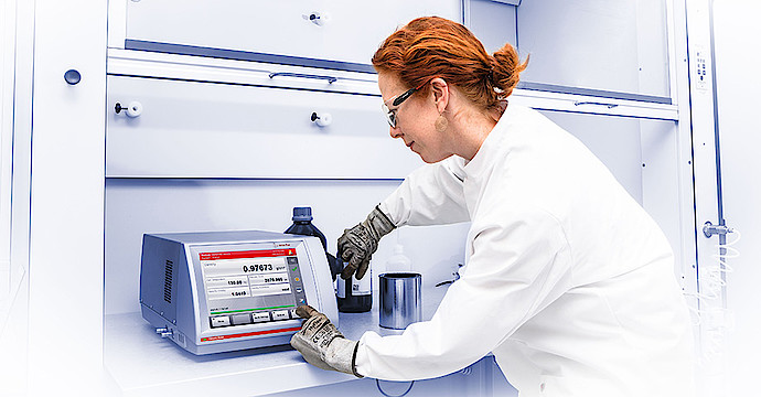

石油样品的质量控制
  • 从上游到下游
  • 在来料原油中
  • 精炼过程中针对中间和过程样品提供快速反馈
  • 处理柏油/沥青时将体积换算成质量
  • 可取代比重瓶和比重计
