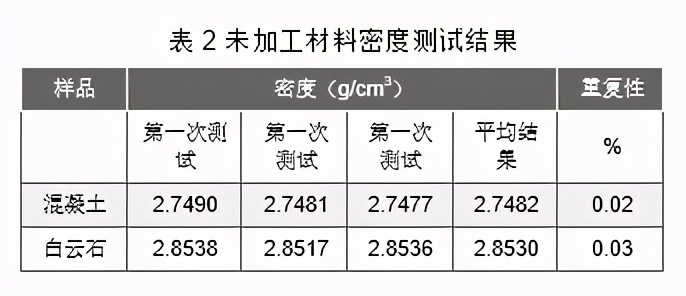

用Ultrapyc 5000 来测试商用水泥修补剂和白云石的骨架密度。水泥修补剂的主要成分是石英(2.67 g/cm3)和白云石(2.85 g/cm3),如样品密度和这两者的理论密度不同,说明样品中含有不同的杂质。由于材料是粉末,所以选择Ultrapyc 5000的PowderProtect模式,即从参考池投气到样品池,以防止粉末的扬尘,并可以设置高的目标压力来得到更准确的结果。见表1、表2,可以看到数据重复性很好。
固体密度助力“交通大国”向“交通强国”跨越
结果表明,白云石纯度在误差范围内为100%。由于水泥是由多种组分混合形成,因此很难确定其纯度。如果测量的骨架密度大于纯石英的密度,说明杂质是密度较高的成分,比如生石灰(CaO)。

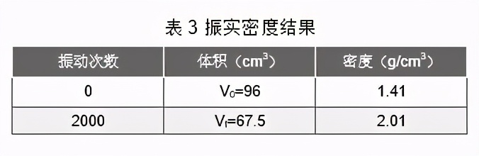

用Autotap测试商用水泥修补剂的振实密度,取样量为136.07 g。测试结果见表3,这些结果也说明水泥修补剂的流动性比较差。

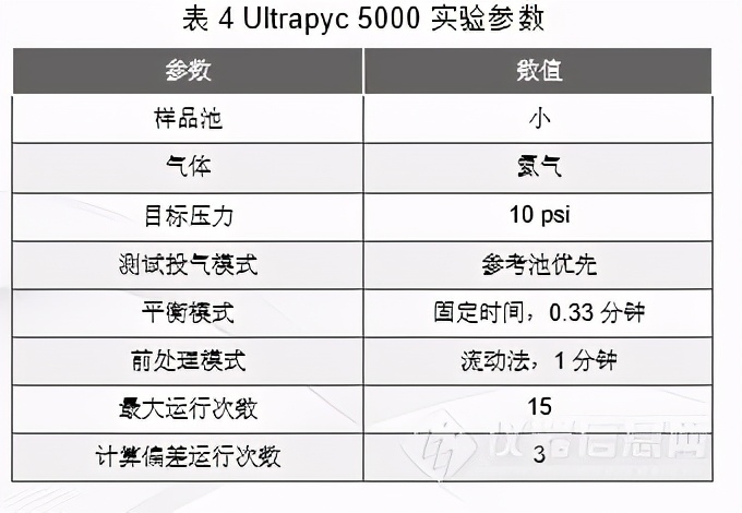

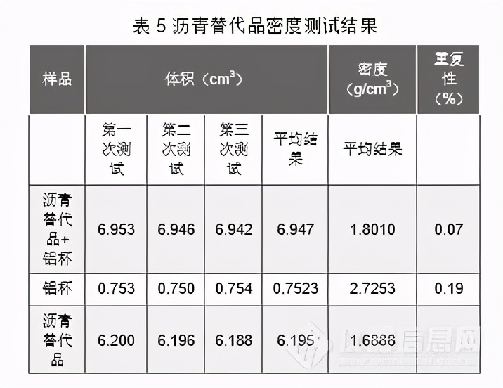

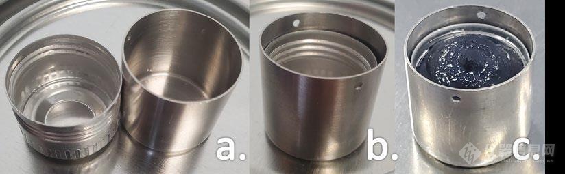

测试温度为25℃,样品选取了一种商用沥青替代品(一种沥青填充物)。为了高效干净的测试沥青替代品的密度,测试过程使用了一次性铝杯。如图1所示。
图1 (a)一次性铝杯和样品池,(b)一次性铝杯放入样品池,(c)装入样品
首先,测试空的一次性铝杯体积。然后,将沥青替代品装满铝杯,并一同放入样品池。按照参考池优先模式测试,以减少蒸汽压的影响,并且确保没有材料污染仪器。整个测试包括,将样品倒入铝杯中,输入测试参数,进行测试,准备仪器进行下一次的测试(处理一次性铝杯/样品)。整个过程在30分钟内可以完成,见表4、表5。

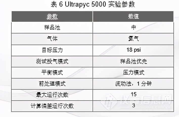

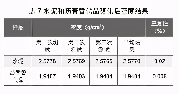

板材的强度和溶解性可以通过骨架密度计算的开孔率来评估。取水泥和沥青替代品按照包装的方式进行准备并硬化。将硬化的固块材料在Ultrapyc 5000上测试,温度控制在25℃。从表6、表7,可以看到数据良好的重复性。结合体积利用下面公式可以计算孔隙率结果,水泥为31.3%,沥青替代品为37.6%。
%porosity=100*(VB-VS)/VB
其中,VB是几何体积,VS是骨架体积。
