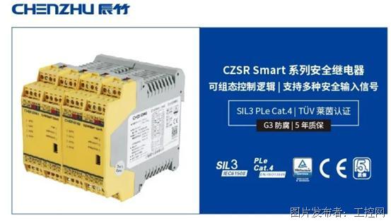

为满足市场和用户对离散智能制造及机械设备等方面功能安全和机械安全的需要,为用户创造更多价值,上海辰竹仪表有限公司推出CZSR Smart系列安全继电器模块。这是一款款多功能型智能安全继电器系类产品,支持多种开关型安全元件输入(如急停按钮、安全门、安全光幕、双手按钮等),最大支持6路安全元件输入,2路继电器安全输出,4路半导体输出,产品安全性能达到:SIL3 PLe Cat.4,并获TüV莱茵认证,承诺5年质保。

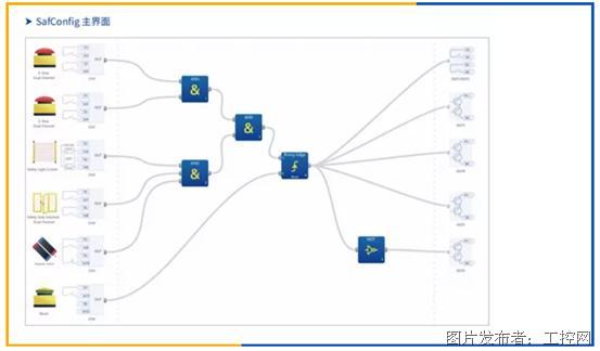

CZSR Smart系列安全继电器模块可利用SafConfig组态软件设定安全控制逻辑,其为功能块与配线拖拽式的组态方式,可进行在线远程升级,还可单机逻辑仿真和联机监控,为现场的功能调试带来了极大的便利。

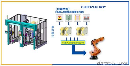

作为CZSR Smart系列产品的典型应用场景,传统的机器人工作站,其安全信号一般由:急停、门锁、光幕和双手按钮组成。它们各自连接到相应的安全继电器模块,来切断机器人的动力源,实现安全信号触发时的机器人停止动作。
图3 传统的机器人工作站安全系统示例

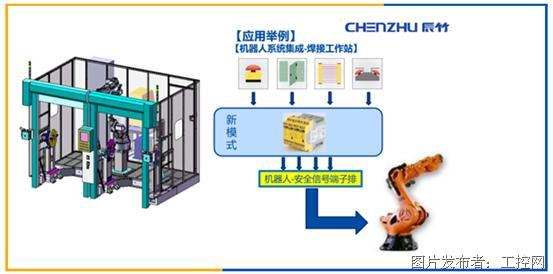

这样的系统构成虽然保障了安全性,但就实际生产现场而言,不时地安全信号误触发使机器人不断的停止和再启动。机器人启动前一般还需要安全专员进行隐患排查,降低了生产效率。为解决这一问题,CZSR Smart系列安全继电器模块结合分段式的安全光幕,实现正常、减速、停止的三段式控制,并兼顾工作站在清扫维护时的门锁与安全地毯的信号监控,形成了完整的新型机器人工作站安全整体方案。
图4 新模式的机器人工作站安全系统示例
通过这一新型的安全系统,在保障了机器人运行安全性的前提下,减少了误停机来提高工作效率的同时,把原先的多台安全继电器进行了整合,实现了整体成本的下降。
