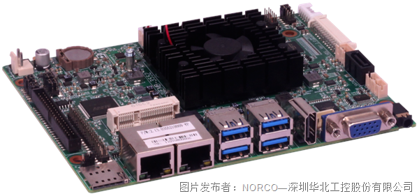

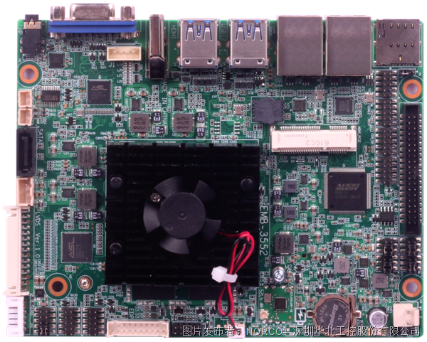

华北工控新发布国产化计算机板卡EMB-3552采用飞腾腾锐D3000M芯片,深度适配统信UOS、银河麒麟桌面操作系统,集成高性能NPU增强AI算力,支持DDR5高带宽存储,接口丰富,并提供工业级可靠支持,可以为智慧政务、智慧金融、轨道交通、智慧电网、智能制造等关键领域发展夯实自主可控的算力根基。
EMB-3552主要参数
支持飞腾腾锐D3000M处理器;
集成1*3TOPS NPU;
支持LPDDR5 16GB;
1* HDMI,1* VGA,1* LVDS,1* EDP;
2*LAN,4*USB3.0,1*USB2.0,7*COM;
1*Mini PCIE支持4/5G;
1*GPIO,1*JFP,1*CPU_FAN,板载RTC;
适配统信UOS、银河麒麟桌面操作系统;
尺寸为146mm x 115mm。
国产化安全特性和多核高性能
EMB-3552搭载飞腾腾锐D3000M处理器,深度适配统信UOS服务器操作系统V20、银河麒麟桌面操作系统V10,实现了从硬件到软件的高国产化率设计,得以构建安全可信的执行环境,在政务、金融等对安全要求极高的场景应用。
支持飞腾自主定义的新一代处理器安全架构规范PSPA 2.0,可集成系统级安全机制包括多种密码加速引擎、安全存储、硬件漏洞免疫、抗物理攻击等,支持国密算法SM2/SM3/SM4,可实现数据的全链路加密。
CPU集成8个飞腾高性能处理器核FTC862(ARMV8@2大核2.9GHz+6小核),集成3TOPS算力的NPU,可以提供强劲的AI算力以处理多任务并行处理负载。支持LPDDR5 16GB高带宽存储,支持1*SATA2.0/3.0、1*EMMC 5.1 64GB和1*M.2(支持NVME)存储扩展,满足大内存与快速读写的产品要求。
高连接性和I/O扩展能力
EMB-3552提供2*LAN、4*USB3.0和1*USB2.0接口,提供1*DEBUG、2*COM232/485,2*COM232和2*COM232/TTL串口,可用于设备间点对点或多点的流畅连接。
板载1*SIM,并提供1*Mini PCIE插槽(含USB信号)可扩展4/5G网络模块,可以实现无线网络通讯或设备的远程管理。
整板支持1*HDMI、1*VGA、1*LVDS和1*EDP显示接口,满足异步/同步双显与4K高分辨率显示要求。支持1*Head Phone和2*5W功放接口,兼容支持多种音频播放设备。
为满足不同行业客户差异化产品要求,EMB-3552还提供1*GPIO、1*2x5P 2.0mm插针接口至多支持8路GPIO(含SPI/I2C)、1*JFP接口,可用于更多外设接入。
工业级高可靠性和广泛的适用性
EMB-3552采用工业级加固设计,提供1* CPU_FAN插针接口可以增强散热性能,,具备-20℃~70℃宽温作业、抗电磁干扰等复杂环境适应性,适用于各种工业/商业场景。
支持软件看门狗功能,板载RTC,可以提供断电持续计时、低功耗定时、时间同步等功能。
整板尺寸为146mmx115mm,支持12V电源供电,在需要高集成度、低时延能力的应用场景中极具优势。
