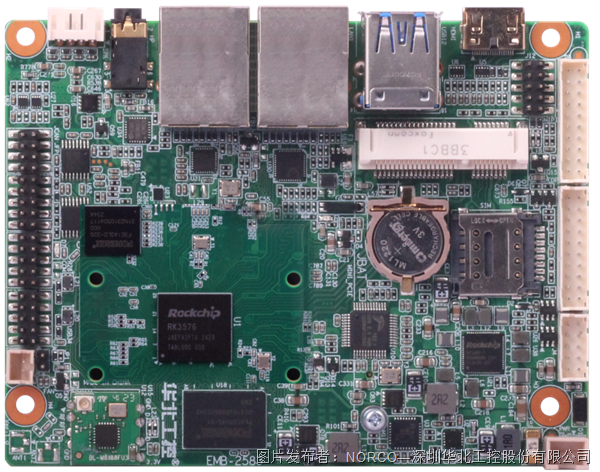

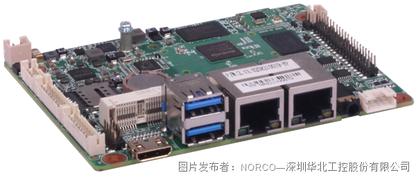

华北工控为开拓工业多媒体应用推出EMB-2583嵌入式主板,采用瑞芯微旗舰级RK3576处理器,支持6 TOPS算力、4/8K解码与多屏显示,可以让工业设备具备强大的视听和交互能力,提供双网口、多路USB和COM,板载WIFI,支持4/5G,可实现工业设备间的流畅连接,同时具备工业级高可靠性,完全满足工业HMI、数字标牌、智能机器人与视觉导引设备等特定场景的产品需求。
华北工控EMB-2583的主要参数:
支持RK3576 八核处理器;
集成1*NPU 6T、Mali-G52 GPU;
板载4/8G LPDDR4X内存;
1*eMMC(32~512GB)、1*MSATA;
1*HDMI 2.1、1*LVDS;
2*LAN、板载WIFI,1*MINI-PCIE(4/5G共用);
1*USB OTG、2*USB3.0、2*USB2.0;
2*COM232/TTL、1*COM485;
5*GPIO、2*CAN、1*FAN;
适配Android、Linux操作系统;
尺寸为105mm x 80mm。
AI算力与多媒体性能跃升
EMB-2583搭载瑞芯微旗舰级RK3576处理器,为四核Cortex-A72+四核Cortex-A53架构,集成1*NPU 6T,支持INT4/INT8/INT16/FP16高精度运算,可以提供增强的AI算力。
集成Mali-G52 GPU,支持8K@30fps视频解码和 4K@60fps视频编码,提供1*HDMI 2.1、1*LVDS接口,满足工业场景下的高清播放与多屏异显要求,可为人脸识别、AI质检等视觉感知应用提供支持。
板载4/8G LPDDR4X内存,支持1*MSATA和1*eMMC(32~512GB)存储,能够对高清视频流进行实时压缩与处理。
丰富的通讯与IO扩展接口
EMB-2583支持2*千兆RJ45网口、5*USB OTG/USB3.0/USB2.0和3*COM232/TTL/485,能够连接高速相机、工业传感器、SSD和各种外设。
板载WIFI,支持1*MINIPCIE扩展4/5G模块,可用于无线网络连接或设备的远程管理。
支持1*Headphone和2*5W AMP功放接口,兼容支持多种功放设备。提供5*GPIO、2*CAN和1*FAN接口,便于客户实现更多扩展应用。
可靠的工业级设计
华北工控EMB-2583实现了自主可控设计,支持内置硬件安全引擎增强安全特性。适配Android、Linux操作系统,支持看门狗,可以提供更开源、稳定的系统运行环境。
支持-20℃~70℃的宽温工作范围,支持DC 12V直流供电,抗振性和抗干扰能力强,可在严苛的工业环境下稳定运行。
尺寸为105x80mm,集成度高,易于部署与维护。
