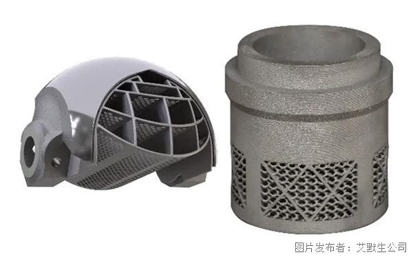

1、声源根治:直通阀专用 Whisper NXG —— 降噪最高 30dB,流量比同类提升 20%
传统降噪方式往往要牺牲阀门流通能力,甚至得把阀门选大一号(比如 4 寸改 6 寸),额外增加法兰、变径管成本。而 Whisper NXG 的核心突破的是:
●结构革新:阀笼升级为网格孔设计,从源头抑制噪声,降噪高达 30dB—— 相当于从噪音源头瞬间退到 94 米外的安静效果;
●流量逆袭:4 寸阀门就能实现 6 寸阀的流通量,不仅省了设备钱,还减少了安装空间占用,老厂改造更省心;
●工况适配:高压差场景下表现稳定,减少内漏、卡涩问题,延长设备寿命。
2、声源根治:旋转阀专属 Whisper NXV—— 降噪 20dB,效果持久不衰减
针对球阀等旋转阀的高频工况,Whisper NXV 采用特殊网格孔板设计,而非传统 “贴附式” 降噪结构:
●降噪能力达 20dB,完美适配煤化工、石化等高频启闭场景,避免机械振动与流体噪声叠加;
●降噪效果长期稳定,不会因部件老化导致性能下降;
●流通能力比同类产品提升 80%。
Whisper NXV 、NXG 降噪阀内件

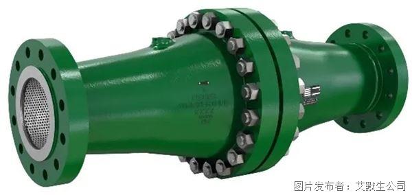

3、全场景覆盖:WhisperTube 6060——0 压降降噪,安装不用改工艺
如果不想改动现有阀门,又要解决系统噪声,WhisperTube 6060 堪称 “万能降噪神器”,属于声路处理的革新方案:
●广谱降噪:在全频率范围内平均降噪 10dB,最高可达 15dB;
●工艺友好:全通径设计与管道内径完全匹配,压降几乎为 0,直接安装在设备下游即可,不影响生产工艺;
●极端适配:直通式结构无死角,特别适合含颗粒的气体、脏污介质,清管作业时无需拆卸,维护成本极低。
