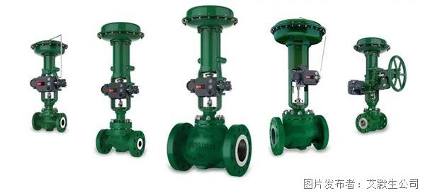

第一步:换装“微操大师” ES 系列调节阀,实现精准流量控制
🔷痛点针对:大压差、小流量下的精确控制与抗汽蚀难题
🔷核心武器:艾默生费希尔 (Fisher) 高性能 Easy-e™ ES 系列调节阀
🔷制胜关键:
           ●微流量精准掌控:特殊阀芯结构专为微小流量调节优化,极低开度下也能实现线性、精确的流量变化输出,告别“大马拉小车”。
           ●强悍抗汽蚀护盾:独特流道、结构及材质设计,将高压差下高速水流瞬时变化产生的气蚀集中于特定区域,有效保护阀内件、阀座及阀体,大幅提升阀门在高压差减温水工况下的寿命与可靠性。
费希尔 (Fisher) 高性能 Easy-e 系列调节阀

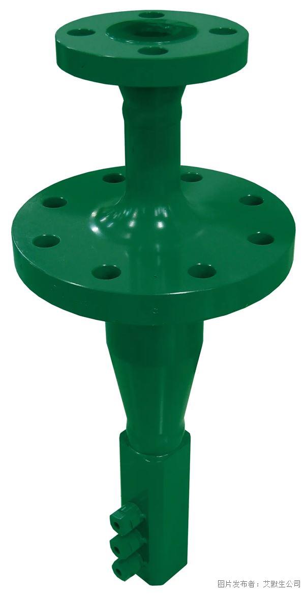

第二步:升级“瞬间融合” DMA/AF-HTC 减温器,消除混合滞后
    🔷痛点针对:混合效率低、温度响应慢
    🔷核心武器:费希尔 (Fisher) 先进DMA/AF-HTC 减温器
    🔷制胜关键:
           ●瞬时高效雾化:采用涡流雾化技术,将减温水瞬间破碎成超细密雾滴,极大增加与蒸汽的接触面积,实现近乎“零距离”的瞬时热交换,显著缩短减温时间。
           ●坚固耐用设计:本体采用锻造结构,关键焊接接头置于低应力区,提升强度。内置特殊热衬里,能有效缓冲冷水喷入高温环境时产生的热应力冲击。优化的喷嘴与支撑结构,能够有效抑制流体流动可能诱发的振动,确保设备在长周期运行中的结构完整性。
费希尔 (Fisher) DMA/AF-HTC 减温器
