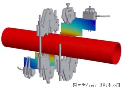

Flexim 专为极端温度开发出了 WaveInjector-一种特殊的高低温导波器。这款传感器安装装置在超声波传感器与管道之间进行隔热,从而将非侵入式外夹式超声波技术的应用范围扩大到 -200 至 +630 °C。
该装置通过金属耦合板辐射或吸收大量热量,使传感器夹具的温度保持在超声波传感器的工作温度范围内。
WaveInjector 也可以简便安装在管道外部而无需破管。由于其属于纯机械装置,因此 WaveInjector 同样适用于潜在爆炸区域。
