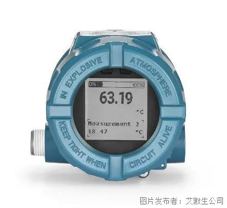

 艾默生即日起推出全新 Rosemount™ 3144S 温度变送器,这款工业测量新方案具备应对最严苛温度测量挑战的灵活性,帮助用户显著提升效率、安全性与盈利能力。

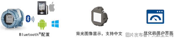

●Bluetooth® 无线技术可在最远50英尺(约15米)外实现远程访问,提升生产效率、可靠性与安全性。
●大屏背光显示及7种语言可选。
高分辨率+背光设计,读数始终清晰可见。
屏幕支持中文本地化,可根据需要自由切换界面语言。
●采用简化的任务式菜单设计和主机与组态工具统一的导航结构优化产品操作界面,进一步提升了易用性。
快速服务按钮可本地访问查看当前组态、执行回路测试、旋转显示屏等基本调试与维护任务,显著提高生产效率。
