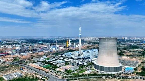

在能源结构转型与"双碳"目标的双重驱动下,传统燃煤电厂正迎来智能化升级的历史性机遇。靖煤(白银)热电有限公司与艾默生联合打造的"嵌入 DCS 智能监调系统项目",凭借突破性的技术创新,一举斩获中国自动化领域 2024 年度最具影响力工程项目奖项。该项目开创了国内智慧电厂建设的新模式,成为传统燃煤电厂的智能化升级的行业标杆。

随着新能源大规模并网,燃煤电厂面临着前所未有的调频调峰压力。靖煤热电作为区域重要能源供应企业,在日常生产运行中面临如下难题:
      ●在机组快速变负荷及深度调峰期间,机组协调控制能力差,无法快速稳定地响应电网负荷指令,运行人员手动操作失误率较高。
      ●在机组启停愈加频繁的新常态下,运行人员经验不足的技术断层问题愈加凸显,不同运行人员的操作下各项指标有巨大差异。
      ●各种政策考核压力下,人工监盘压力巨大,失误率明显增高。
      ●随着电厂煤质变化日趋复杂,吹灰系统受到前所未有的考验。
