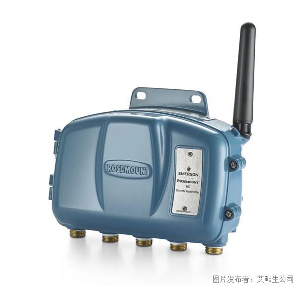

艾默生重磅推出 Rosemount™ 802 无线八通道离散输入/输出变送器!
Rosemount™ 802支持八个离散输入/输出 (I/O) 通道,通道均可灵活组态为输入或输出。凭借 WirelessHART® 功能,它能通过无线连接将数据传输至无线网关,后者再通过有线连接与控制系统或资产管理系统等主系统联通,实现主系统对设备的远程监测和管控。
新款 Rosemount™ 802 和现有的 Rosemount™ 702 是目前市面上唯一支持 WirelessHART® 的远程 I/O 变送器。它们凭借无线连接,提供灵活组态和轻松部署,全面支持艾默生的 Boundless Automation(无界自动化) 智能现场愿景。
图片:艾默生 Rosemount™ 802 无线8通道离散输入或输出变送器(如图所示,选装了艾默生 SmartPower™ 电源模块)提供8个可组态的离散 I/O 通道。

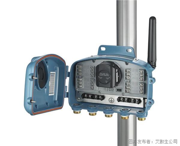

      ●同时,设备满足严格的国际安全和防爆标准:
      ●认证:通过 ATEX 2 区本安防爆认证、美国和加拿大 2 类非易燃与 2 区本安防爆认证,以及 IECEx 2 区本安防爆认证。
      ●防护:外壳符合 NEMA® 4X 和 IP66 防护等级,可应对恶劣环境。
图片:Rosemount™ 802 无线8通道离散输入或输出变送器通过了危险等级和环境保护认证。
